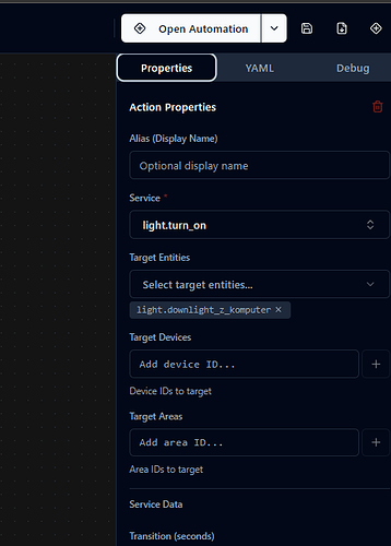

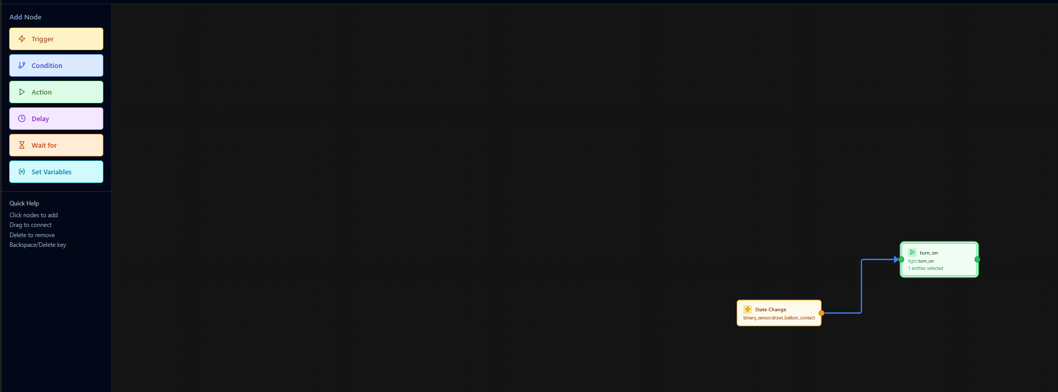

C.A.F.E. to wizualny edytor przepływów, który wprowadza możliwości w stylu Node-RED do Home Assistant bez użycia zewnętrznego silnika. Transpiruje on diagramy wizualne do w 100% zgodnej, natywnej logiki Home Assistant, przechowywanej bezpośrednio w systemie głównym.
Projekt jest wciąż w fazie beta. Chociaż został zaprojektowany tak, aby nie uszkodzić automatyzacji, wymagane jest utworzenie kopii zapasowej automatyzacji przed ich edycją w C.A.F.E.!

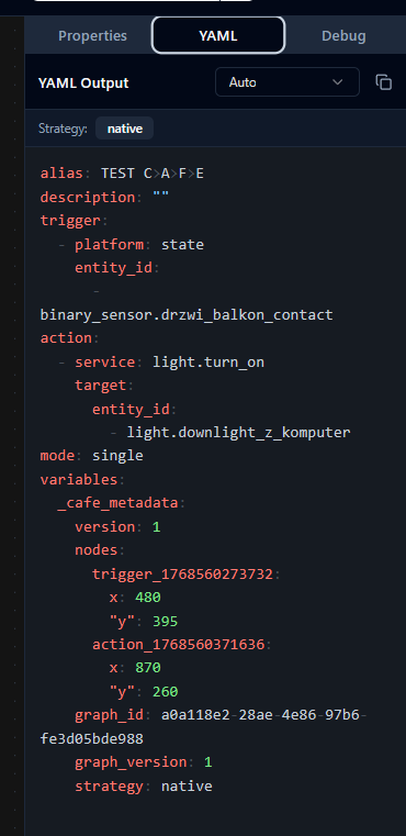

Wszystkie automatyzacje które posiadam wklejone do cafe w trybie *.yaml działają bez problemu, nie są to jakieś skomplikowane automatyzacje. Samo tworzenie automatyzacji też działa bez problemu, natomiast jeżeli w kodzie wklejonej automatyzacji są jakieś pola typu null lub niedostępne encje program generuje błędy typu "Graph must have at least one trigger node"

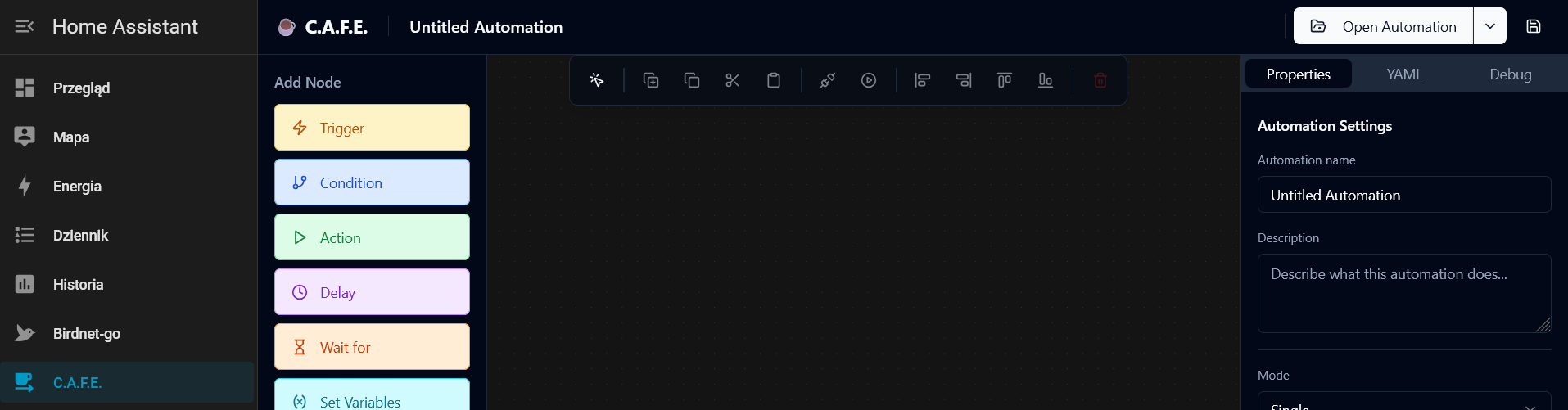

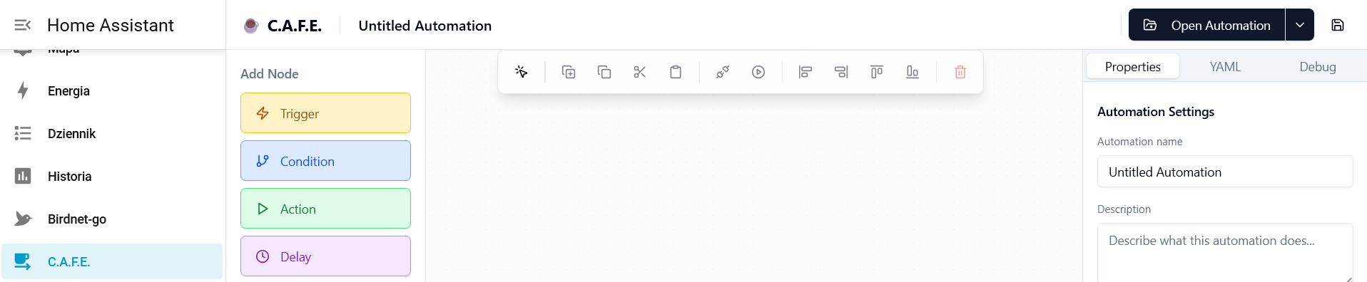

Czy dostępny jest gdzieś jakiś manual do tej integracji? W jaki sposób np. zmienić tło pulpitu z białego na czarny? Oryginalna biel jest nieznośnie męcząca..
Zastosuj standardowe metody na odświeżenie interfejsu i/lub czyszczenie cache.
Mam C.a.f.e. zainstalowane wprawdzie na tylko jednej instalacji, ale widzę, że podąża za globalnymi ustawieniami użytkownika - to ta sama instalacja, ba - nawet ten sam użytkownik, ale dostęp przez różne adresy do tego samego HA (więc korzysta z globalnych ustawień HA przechowywanych w ciastkach).
