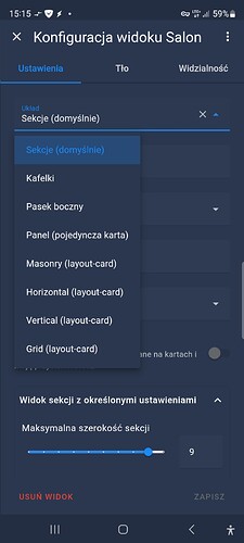

A co masz ustawione w konfiguracji Widoku?
Mam ustawione Kafelki i żadnych dodatkowych wpisów w konfiguracji.
Próbowałem właśnie na Sekcjach i na komputerze działa dobrze, ale na tablecie w pionie już niestety nie. Jeszcze będę kombinował z tym.
EDIT…
Mimo że wstawiłem obie karty w jedną sekcję to nadal na tablecie dwie karty nie są wyświetlane. Na komputerze wyświetlają się poprawnie
Wklej tu cały kod i zrzut ekranu.
Utworzyłem nowy widok w układzie horyzontalnym z layout-card i przeniosłem tam moje karty, pomogło. Dzięki za wskazówki
