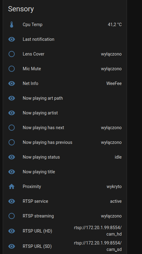

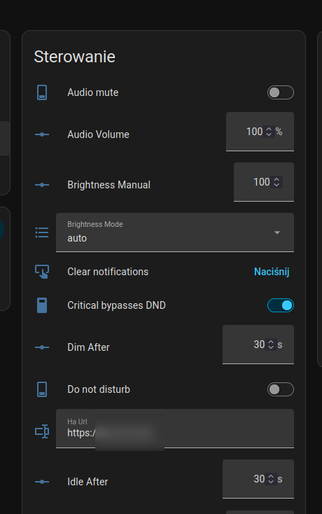

  • napisany sterownik do natywnego obsługiwania jasności + proximity
  • obsługa GPIO przycisków fizycznych (wyłączanie mikrofonu + cam)

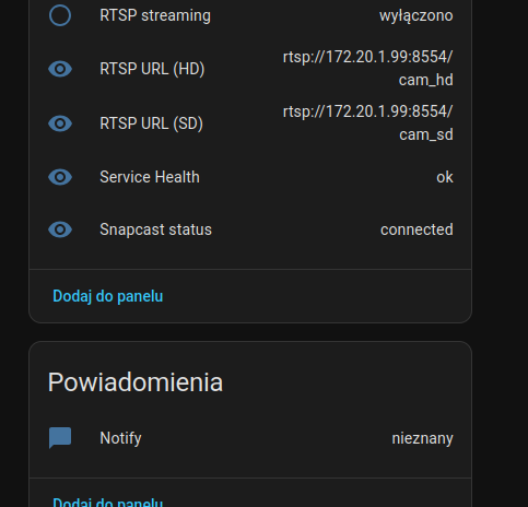

  • napisany sterownik do obsługi kamery - basic ale działa - 2 streamy

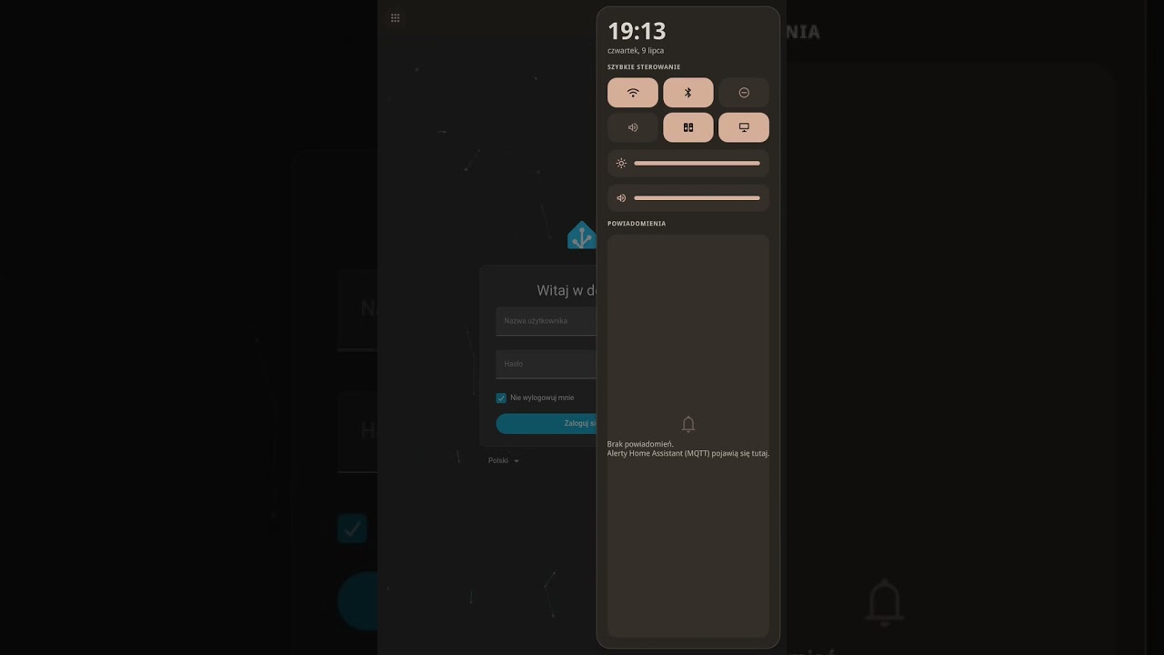

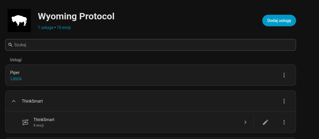

  • napisany custom shell (Na obrazku widoczny)

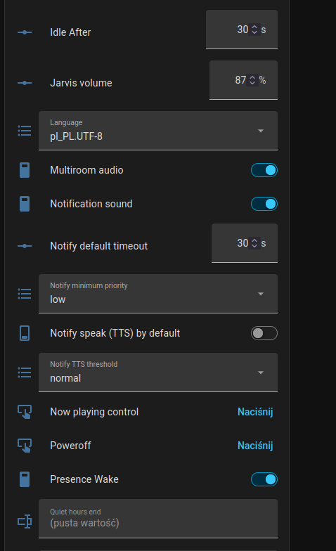

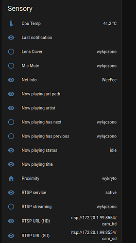

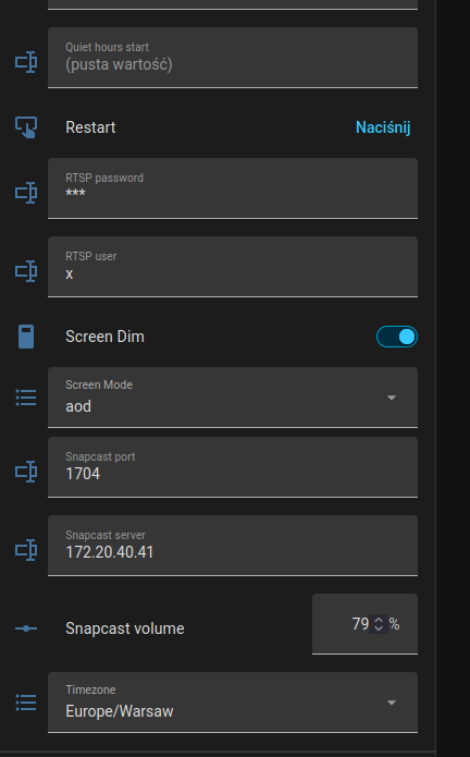

  • wszystko spięte pod MQTT discovery
  • dorzucone masa przełączników wg. mojej wizji
  • dorzucone streamowanie RTSP - może robić jako kamera
  • przy odtwarzaniu z MA (tak robi za głośnik) pokazuje okładki i next/prev/pause/play
  • obsługa Hey Jarvis przez wyoming satellite + animacja inspirowana Jarvisem
  • pewnie masę rzeczy pominąłem
No i screeny + filmik (trochę zamula bo zgrywałem ze zdalnej sesji i tylko 20 fps)
