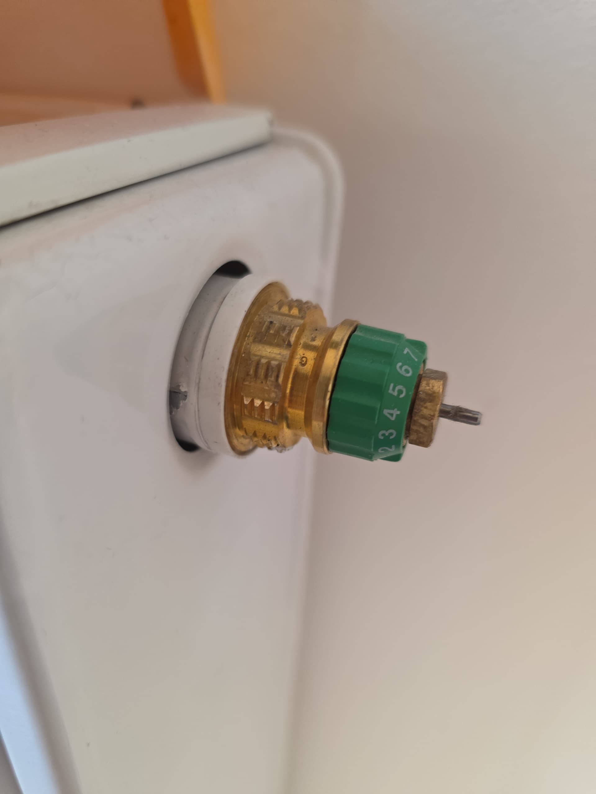

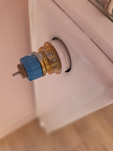

@Allon - Jak myślisz, czy adaptery rtd-n beds pasoealo na te moje? Wedlug internetow mam ra-n
Kwestia zaworu i adaptera.
  • RA-N: To współczesny standard Danfossa (połączenie wciskane/zatrzaskowe “Click”, średnica ok. 23 mm).
  • RTD-N: To starszy typ Danfossa, który ma gwint (M28x1.5).
Jak to sprawdzić?
  • Jeśli Twój zawór ma gwint, na który nakręca się starą głowicę – to prawdopodobnie RTD-N.
  • Jeśli stara głowica była mocowana na zatrzask/opaskę zaciskową (bez gwintu na samym zaworze) – to RA-N.
Naz zdjęciach widzę że to jest RA-N
