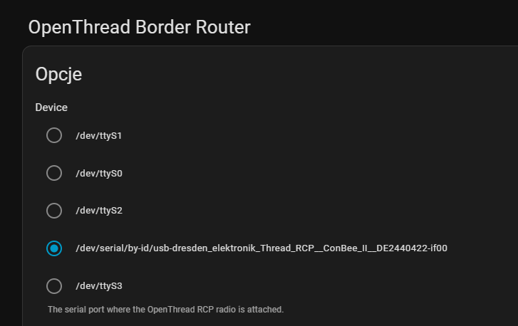

Ja korzystam z SLZB-06M (Router) i SLZB-06Mg24 (Koordynator) oba działają 47dni po ostatnim wyłączeniu gdy zarabiałem nowe wtyczki LAN. Stary conbee2 przepaliłem na OpenThread Border Router.
