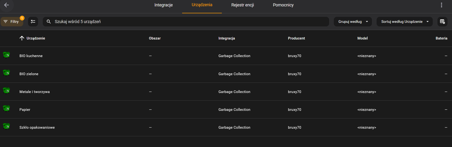

Od wersji 2025.6.3 przestała działać integracja z GC. Szkoda, bo się człowiek przyzwyczaił :slight_smile: Co używacie do obsługi śmieci zamiast GC?

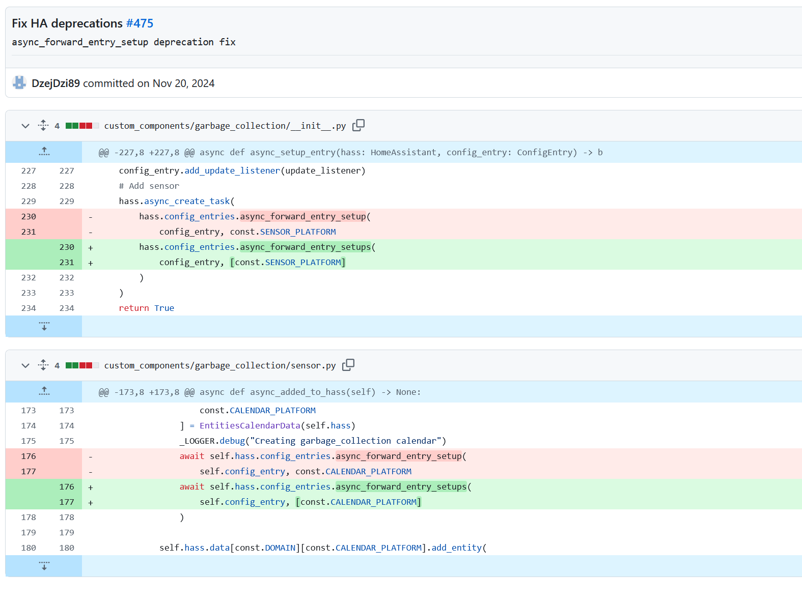

Na githubie garbage collection jest rozwiązanie problemu w zakładce issue. Trzeba jeden wpis przez file editor zmienić. U mnie działa 2025.7. Ja też próbowałem Waste collection ale poległem przy tworzeniu kalendarza i później był problem z prawidłowym wyświetlaniem daty odbioru.
Piszesz o zmianach w tych 2 plikach?
Tak dokładnie. Po zmianie w tych dwóch plikach i restarcie wszystko wróciło do stanu z przed aktualizacją

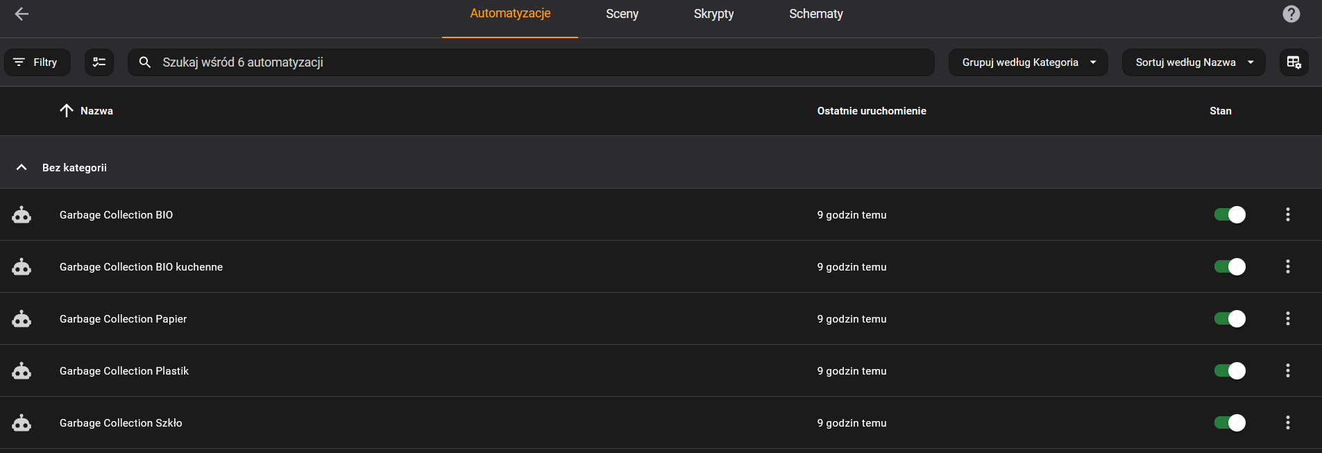

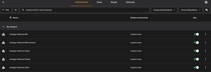

Masz rację. Jak wchodzisz w listę integracji, to GC nie ma. Natomiast są wpisy w urządzeniach, pomocnikach i autmatyzacjach wskazujące na integrację GC :slight_smile: Nie pamiętam już jak to konfigurowałem, ale działało do wersji 2025.5.3.

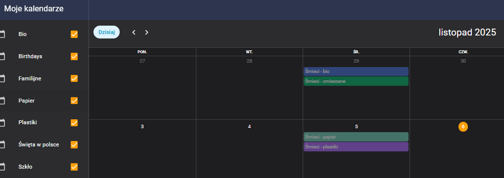

Używałem długo GC, kiedy przestało działać nie doszukałem się rozwiązania, więc poszedłem inną drogą:
  • kalendarz z harmonograme wywozu
  • dedykowane sensory obliczające na podstawie kalandarza nadchodzące terminy

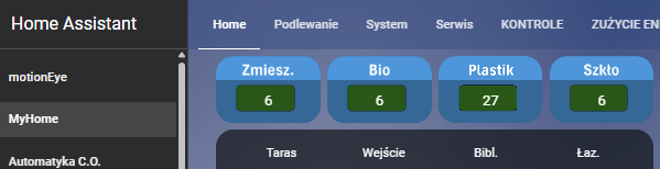

  • wizualizacja sensora w postaci jakiegoś tam obrazka (zmienia kolory adekwatnie do zbliżającego się terminu)
