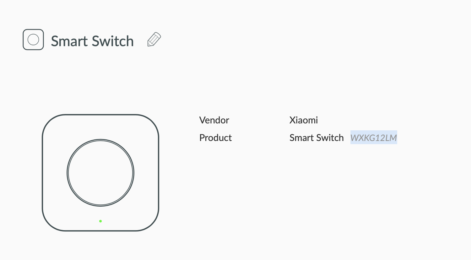

Po lekturze i rozmowach na forum postanowiłem przesiąść się na Conbee II i niestety 1 problem.
Przycisk Aqara HA wykrywa mi jako sensor baterii :frowning:
W Conbee jest tak:
w HA jest tak:
Jak nasłuchuje przycisk to mam tak:

Nasłuch w deconz_event potwierdza, że przycisk działa idealnie. Akurat tego przycisku nie mam ale pewnie przyjmuje on 3 stany tj. 1 klik, 2 kliki i 3 stan to przytrzymanie. “:event”: 1002 to pewnie 2 kliki.
W filmie @artur -a https://youtu.be/E7Q_HQ6QbIU masz od 4.40 wyjaśnione co z tym dalej zrobić
Jeszcze ma shake ale nie używam bo jest przyklejony.
Na CC bez problemu go wykrywa
Marcin w deconz w ten sposób jest wykrywany/zapisywany switch. Eventy trzeba sobie zaprogramować, przykład masz w filmie @artur -a
