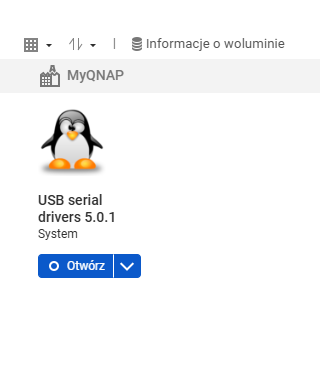

QNAPCLUB nie działa od 2023 dodaj to repozytorium i będzie śmigać: https://www.myqnap.org/repo.xml
Thx, włąsnie o tym mowiłem “poszukałem czegoś innego” na MYQNAP znalzłem coś takiego
ale potem w instruckji jest żeby zainstalować MQTT i włąsnie tutakj mam jakies dziwne rzeczy bo mimo tego że robiłem wystzko jak w instruckji to itak nie chce sie uruchomić…

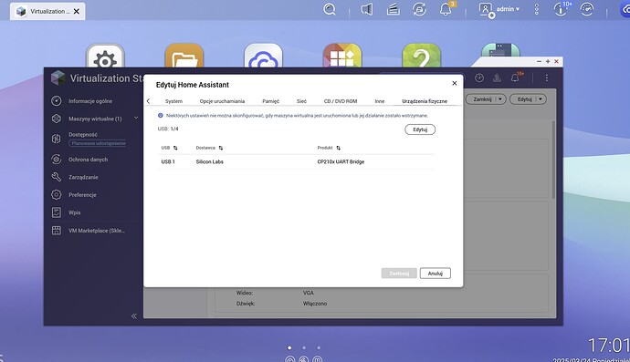

ja mam to w sekcji urządzenia, poprostu wpiałem dongla do usb w qnap i pojawił się tutaj
TS-453Be
Obecna wersja oprogramowania systemowego: QTS 5.2.3.3006

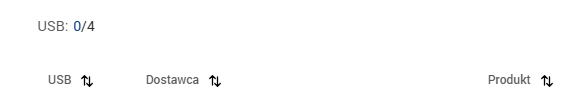

Udało mi się podpiąć CONBEE w VS w HA nawet automatycznie go odnalazł i zainstalował ZHA… już chciałem wam naspiać że pokonałem strzygę ale z odtrąbieniem sukcesu czekałem do soboty bo miałem robić testy i podpiąć pare urzadzeń zigbee, w tym celu odłączyłem prąd (bo to były przekazniki na szyne DIN w rozdzielni) po właczeniu zasilania… conbee nie został odnaleziony przez QNAPa … macie jekieś sugestie ?
u mnie jest to samo, w VM trzeba go ponjownie ręcznie dodac i działa
Tak to jest taka uroda Qnap. Dlatego zrezygnowałem z takiej instalacji.
Gdy trochę poczytasz… to można to załatwić jakimiś skryptami. Jednak po aktualizacji QTS trzeba to robić od początku. Tak samo odłączenie/właczenie wykłada wykrywanie.
Ze wzgledów bezpieczeństwa Qnap utrudnia używanie USB.
