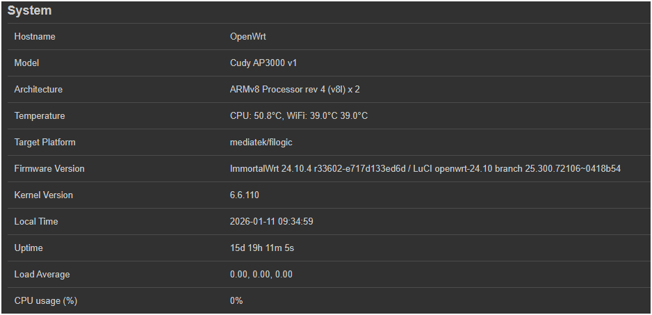

Po kilku dniach użytkowania zauważyłem dziwne zachowania sieci Wifi.
Po analizie logów okazało się software ma bugi ( normalnie bym ich nie wychwycił tyle że dostawałem alerty o wywalaniu się WIFi ).
Po wymianie softu na OpenWrt ten router to zupełnie inne urządzenie.
Wklejam jakby ktoś potrzebował soft przejściowy :
Soft przejściowy Cudy Ap300 v1 Open WRT
Czyli najpierw wgrywacie ten plik a potem dopiero właściwy Open WRT.
Pracuje stabilnie i bez zawieszek.
Przy pomiarze prędkości ( u mnie ten router robi wyłącznie za AP ) spokojnie mam do 1.5 Gb po WIFI LAN ( iperf3 nie po UDP ).
