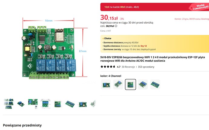

Zrobisz jak zechcesz . Ale z mojego doświadczenia powiem ci że na supli działa super i nie mam żadnych kłopotów . Do tego bardzo fajna konfiguracja . Mak kilka urządzeń na supli i wszystkie chodzą dobrze . A miałem na zigbee , tasmocie i supli . Ta ostatnia najlepiej mi działa w garażu . Oczywiście na zigbee też mam sporo urządzeń . Kupujesz
Wgrywasz do niego suplę i masz cztery przekazniki . Ja jeden mam do bramy , drugi do światła w garażu i trzeci światło kanał a jeden jeszcze wolny . Dodadkowo do jednego gpio podłączyłem sobie BNP280 i mam ciśnienie i temperatura w garażu .
No właśnie . Zapomniałem jeszcze dodać w poprzedniej odpowiedzi że do wspomnianego modułu mam podpięte dwa wyłączniki krańcowe które odzwierciedlają stan bramy i furtki z garażu .
