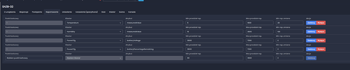

Ok tylko jak próbowałem zmienić parametry , to niestety ale wyskakiwał jakiś błąd i wartości pozostają takie jak są wpisane , czy można regulować zmieniając dane ? i jak rozumieć min rap zmiana , która ma wartość ustawiona na 20 ?
W przypadku czujników Zigbee nie są możliwe zmiany zasad raportowania stanu czujnika, to ustala producent i nie masz na to większego wpływu, czasami jest taka możliwość w customowym firmware Zigbee, poczytaj Konwertuj Xiaomi LYWSD03MMC Z Bluetooth Na Zigbee.
