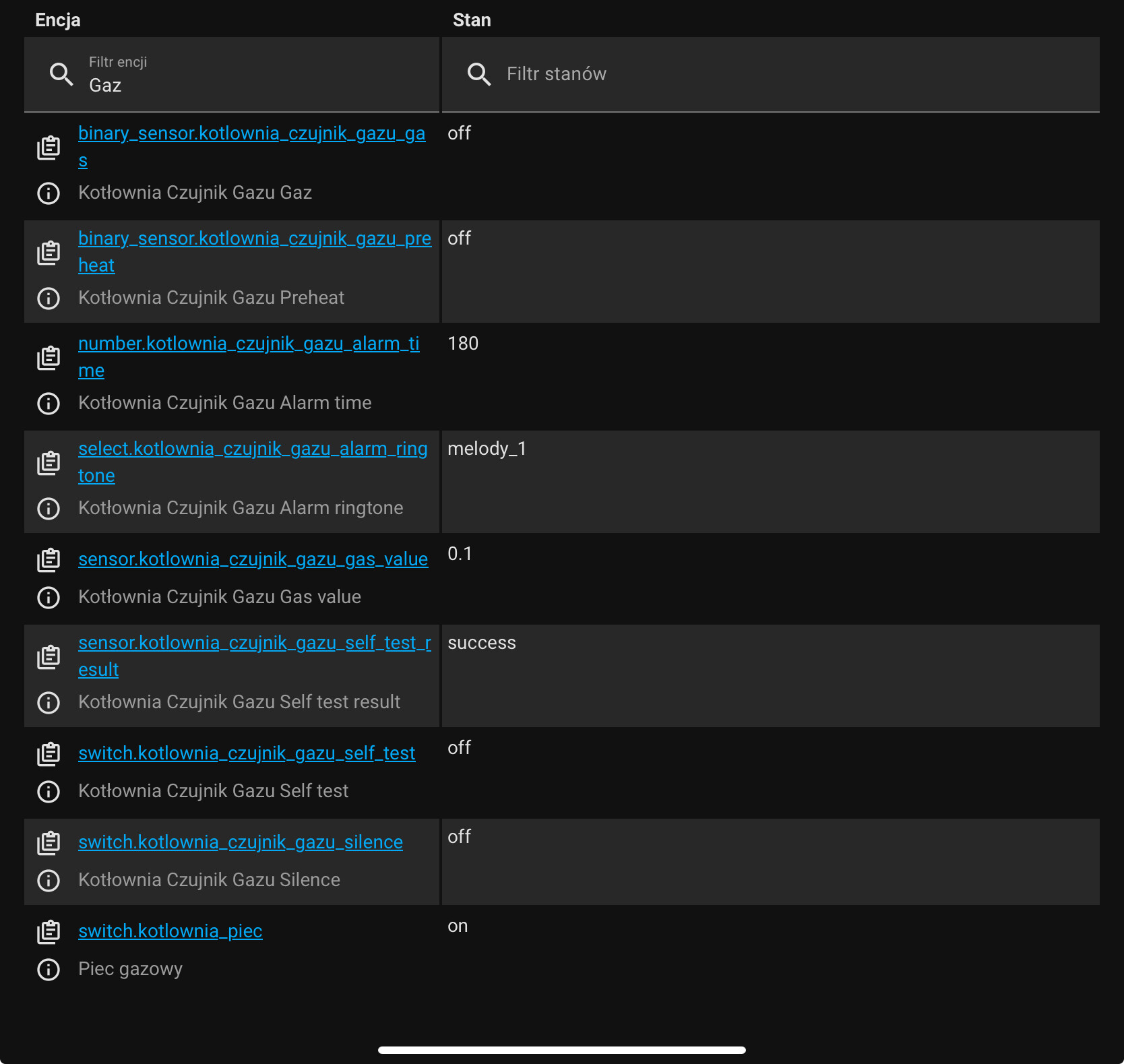

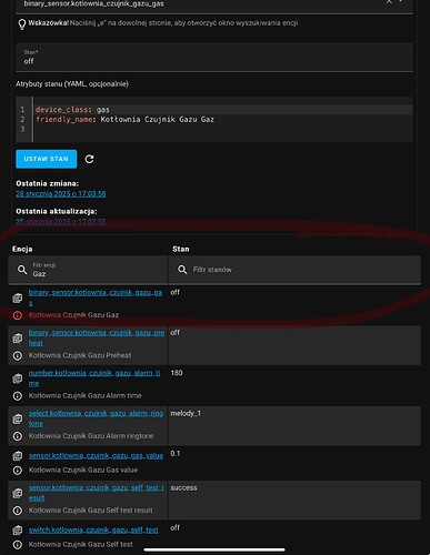

Pokaż co masz w narzędziach deweloperskich dla tej encji.
Wygląda to tak:

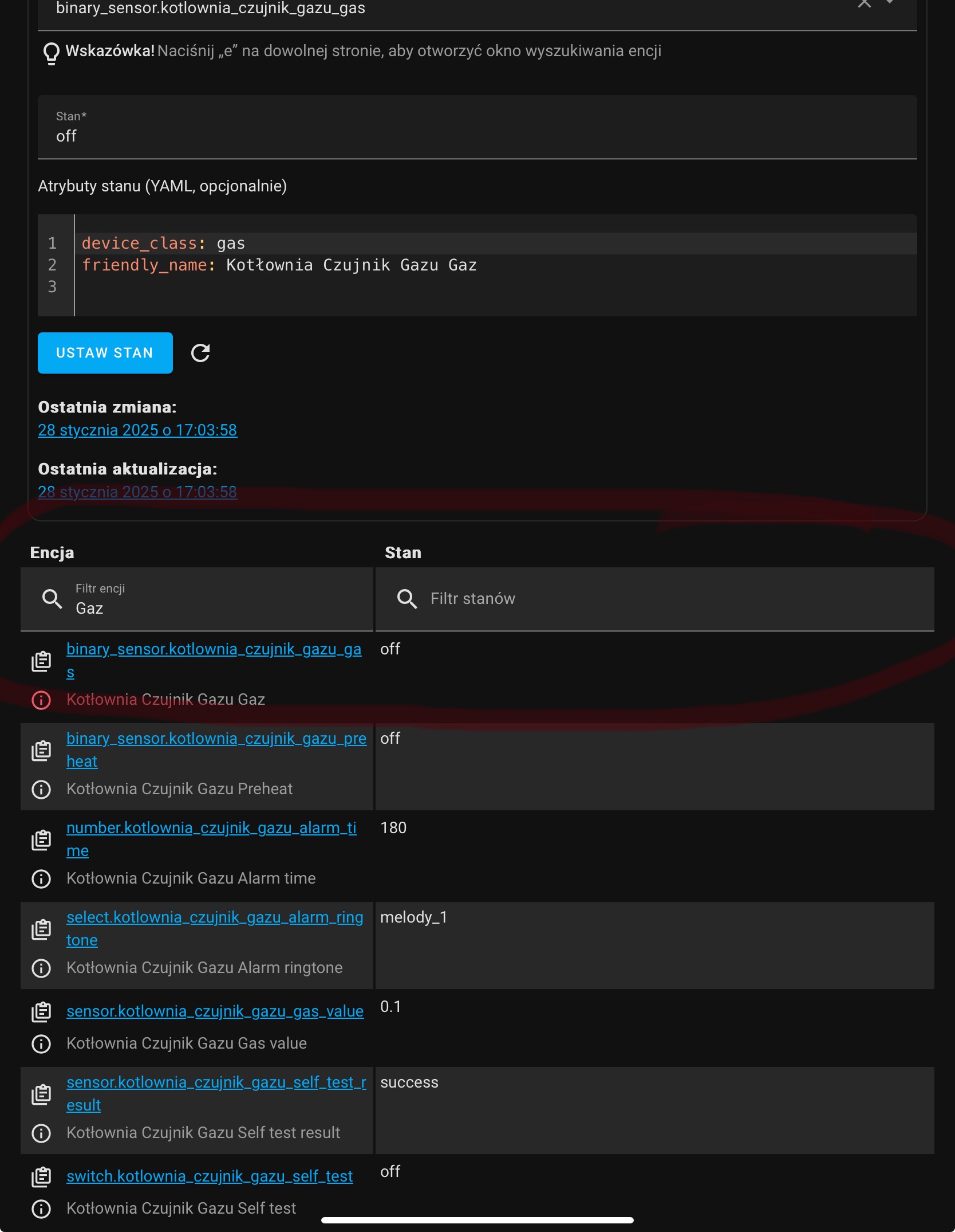

Nie chcę oglądać wszystkich, tylko ten co źle działa i to ze szczegółami.
I jeszcze jedno - z jakiej źródłowej integracji on pochodzi?
Przepraszam - cały czas noob że mnie - ta encja leci do HK (mam nadzieję, że teraz lepiej - jeśli nie to proszę o pomoc) - binary_sensor.kotlownia_czujnik_gazu_gas

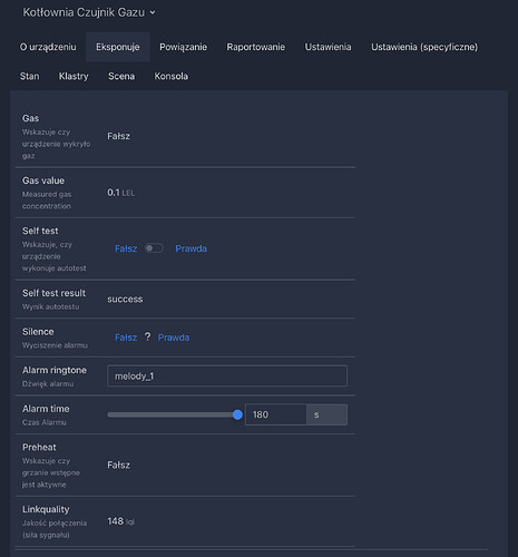

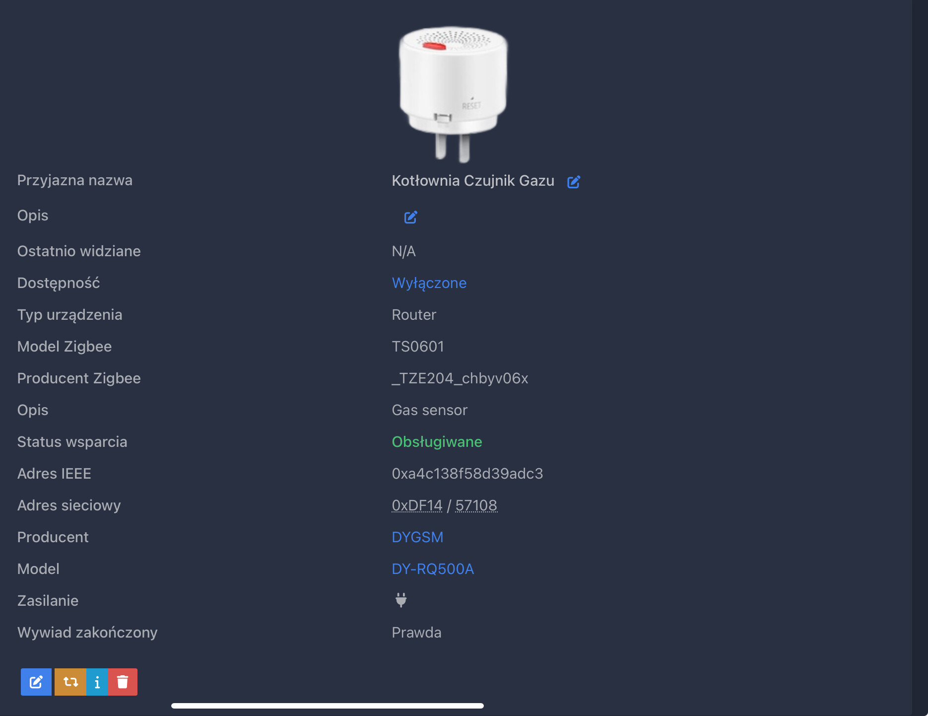

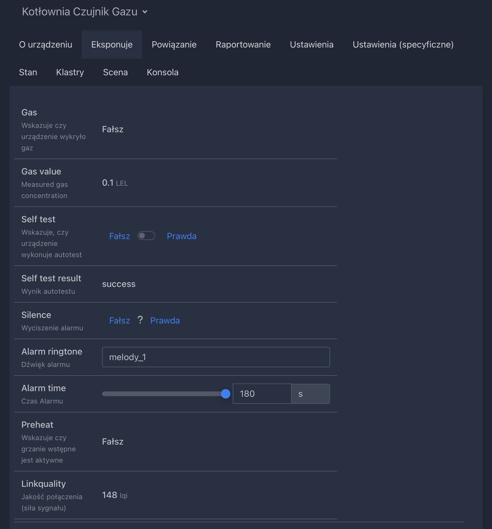

Pochodzi z zigbee2mqtt.
To nie widzę nadziei, bo klasę urządzenia ma prawidłową

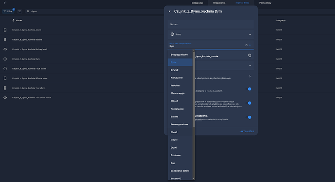

Urządzenie nie eksponuje typu gazu, więc to błąd w tłumaczeniu.
Spróbuj zmienić w encji wykrywania gazu.
