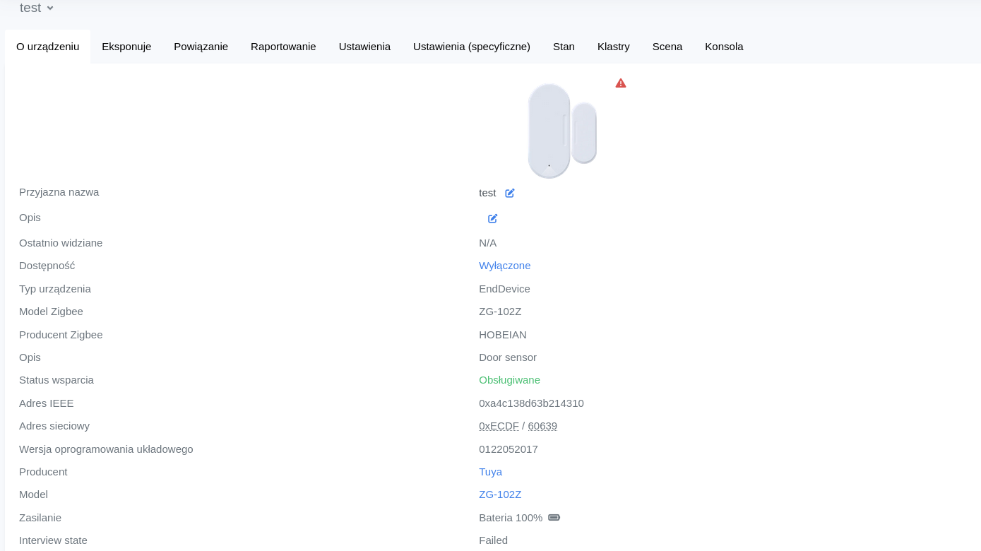

Teraz jak jeden dodałem to pomimo że ma wykrzyknik to stan raportuje poprawnie.
Jak myślicie będzie działać ok?

Myślę, że niekoniecznie - odpowiedź masz na samym dole obrazka - interview failed (czyli po naszemu parowanie nieudane).

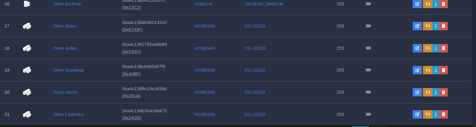

Zigbee2Mqtt właśni zrobiło update, po tym zdarzeniu nagle jak dałem interview to wszystkie czujniki zostały poprawnie wykryte. Teraz widać je już nie jako Tuya a Hobeian
