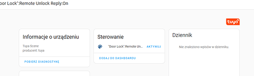

Możesz za pomocą aplikacji utworzyć sceny np. pierwsza uzbrojenie, druga rozbrojenie ( zapisz i wyłącz je w aplikacji).
W HA w integracji Tuya pojawią się nowe sceny alla tak jak moja scena.

Zrobiłem.
Utworzyłem tap-to-run w aplikacji w smart home w telefonie.
Faktycznie - zaimportowalło się to po restarcie. === poprawiam się !
Wsadziłem te sceny jako kafelek do dashbordu i działa.
