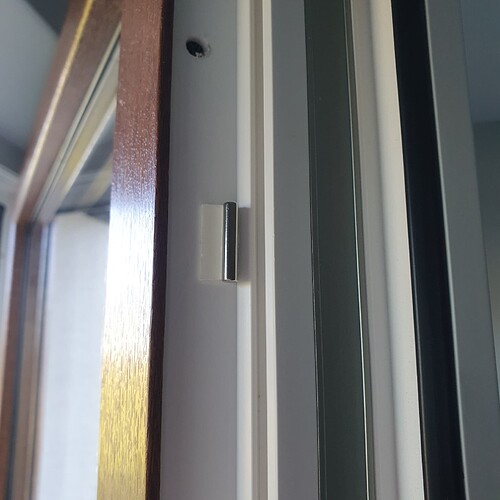

Odkopię bo jest postęp. Wreszcie znalazłem zaginioną grubą taśmę dwustronną i zrobiłem jak bartik22 sugerował czyli rozebrać czujnik.
Wyszło jak na zdjęciach poniżej i działa w 75% przypadków. Rozszczelnienie okna klamką “do dołu” działa ale trzeba najpierw okno otworzyć a potem je przymknąć, w drugą stronę magnes jest jednak minimalnie za blisko. Niestety zamontowany jest najdalej jak może, przynajmniej w tym miejscu - jak przesunę trochę dalej to już w ogóle nie łapie.
Będę obserwował bo nie ufam tej taśmie i cały czas się obawiam, że prędzej czy później ten magnes mi się odklei od tego. Jednakże na ten moment wydaje mi się, że problem jest rozwiązany.

Ja, póki co magnesy neodymowe (pastylki) przyczepiłem do metalowych okuć samego okna, wiec sam magnes nie jest na taśmie
Tylko czujnik. A co do zimy, to jak okno będzie zamknięte, to raczej nic się nie powinno stać. Tylko u mnie czasem z zasięgu wypada. Muszę okno otwierać i zamykać by “obudzić” czujnik do zalogowania się w sieci.

Dlatego podsumowując, w moim przypadku rozwiązaniem jest wyjęcie z obudowy (zgodnie z wątkiem bartik22), dobra taśma dwustronna, w przestrzeni między oknami teoretycznie wewnątrz ramy. Sam czujnik polakierowany PVB 60 dla zabezpieczenia płytki. Teraz czas na zakup tych Aubess na kolejne okna i zobaczymy jak tam to się sprawdzi.
