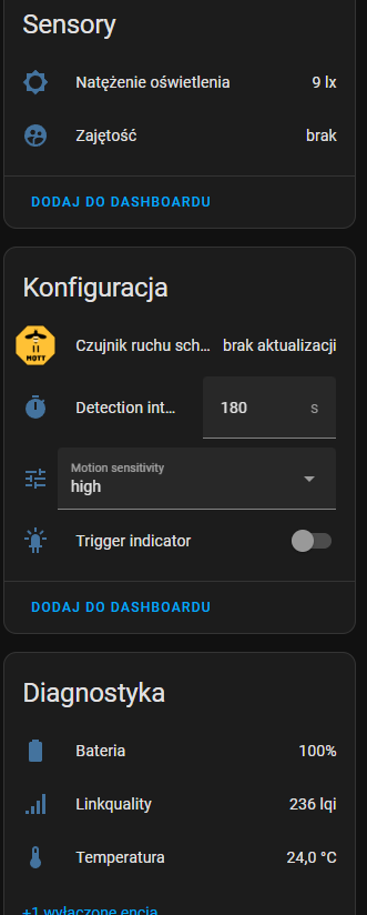

Już mówię, mam 4-5 miesięcy ten czujnik wpięty po Z2M. Logi nic nie mówią. Z zasięgiem problemu być nie powinno - po całym domu mam rozsiane sonoffy + gniazdka… Ustawienia:
LQI jest super, więc z siecią nie powinno być problemu (lepiej jednak spojrzeć na mapę połączeń, czy aby gdzieś po drodze nie ma problemów, bo to co tu widzisz to jest tak naprawdę LQI między ostatnim węzłem a koordynatorem), ale masz ustawiony Detection interval na 3 minuty, więc może ten czas masz za długi? Wiesz jak to działa - jak czujnik nie ma stanu zajęty i wykryje ruch to wysyła zmianę stanu na zajęty i od momentu zakończenia wykrywania ruchu czeka 3 minuty żeby zmienić stan na brak zajętości. Ale jeśli w czasie tych 3 minut czujnik ponownie wykryje ruch to nie wyśle zmiany stanu, dalej będzie zajęty, tylko zresetuje licznik na kolejne 3 minuty.
Czyli przykładowo - jak ktoś będzie przechodził przed czujnikiem co 2 minuty przez godzinę, to przy tym ustawieniu przez tą godzinę czujnik nie zmieni stanu, cały czas będzie zajęty.
Włącz sobie Trigger indicator, z tego co pamiętam on mrugnie na niebiesko jak zadziała detekcja, ale jeśli stanie się to w czasie tego 3 minutowego cooldownu, to nie dostaniesz powiadomienia. Jak nie będzie mrugał, to do testów zmniejsz sobie Detection interval na powiedzmy 10 sekund.
