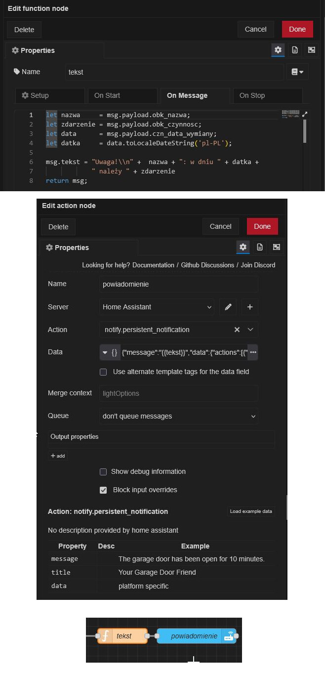

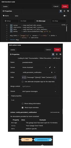

napisałem sobie małą bzdurkę w nodeRED która generuje powiadomienie w chwili gdy jakieś urządzenie w domu wymaga interwencji, np. trzeba wymienić filtr w centrali wentylacyjnej, albo noże w kosiarce, … Kiedyś napisałem sobie taką aplikacyjkę w JS ale nie chce mi się zaglądać w dwa miejsca. Dane do tego są zapisane w dwóch tablicach MySQL-owych (rejestr urządzeń i kalendarz obsługi) i to działa tak że gdy zbliża się termin akcji to informuje o tym komunikatem a gdy zareaguję i zrobię co każe to można kliknąć w przycisk “Zrobione”. Wtedy aplikacyjka wylicza nowy termin alarmu i zapisuje to w kalendarzu obsługi. Banalik.
Ale chciałem to przerzucić (w oparciu o te dwie tablice) do HA i w nodeRED wygenerowałem sobie proces (działa tak jak aplikacyjka) który sprawdza i jak termin akcji się zbliża to generuje powiadomienie HA - działa, super.
Oczywiście chciałem też żeby można było obsłużyć drugą część procesu czyli, przycisk “Zrobione” i insercik do MySQL-a. Jak wyliczyć nowy termin alarmu i zapisać to w tablicy wiem ale jak w powiadomieniu dodać przycisk albo dodać funkncję do standardowego przycisku nie wiem, za cholerę nie mogę znaleźć jak i gdzieś przeczytałem że, chyba, się nie da.

Dzięki za odpowiedź, co do tematu to powiadomienia zrobiłem w nodeRED-zie (to było info) ale myślałem o dołożeniu tabeli z tymi informacjami i jej obsługi w dashboardzie. Myśl o przycisku zwrotnym w powiadomieniu była dość luźna.
MySQL u mnie to większa baza danych i tak siedząca w systemie, te tablice kalendarzyka to drobiazg a, poza tym, MySQL-a i MariaDB znam i stosuję od wielu lat.
Ja nie posługuję się smartfonem, opieram się głównie na komputerku lokalnym więc interface może być szerszy i bogatszy. I, jak rozumiem, mylę się że nie można wzbogacić powiadomienia o przycisk - dziękiję za informację, spróbuję poćwiczyć w okazany sposób.

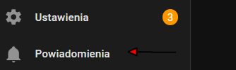

Ale o jakich powiadomieniach mówisz? W samym HA, o tych:
Tak, w ten sposób:
Użyj do tego browser_mod
