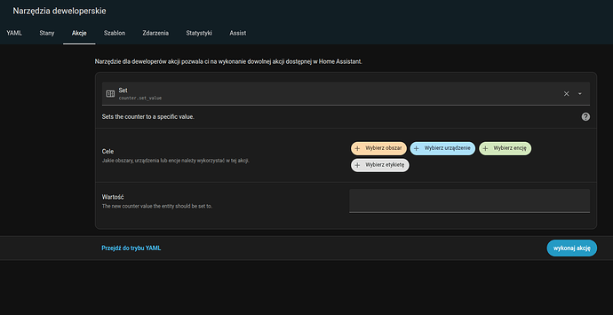

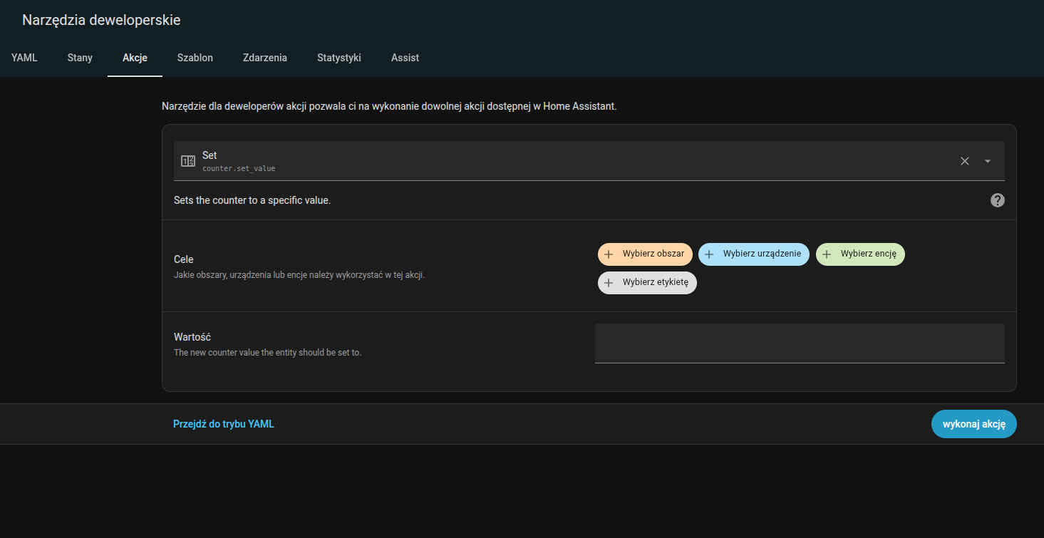

Możesz korygować wskazania licznika poprzez wykonanie odpowiedniej akcji w narzędziach deweloperskich:

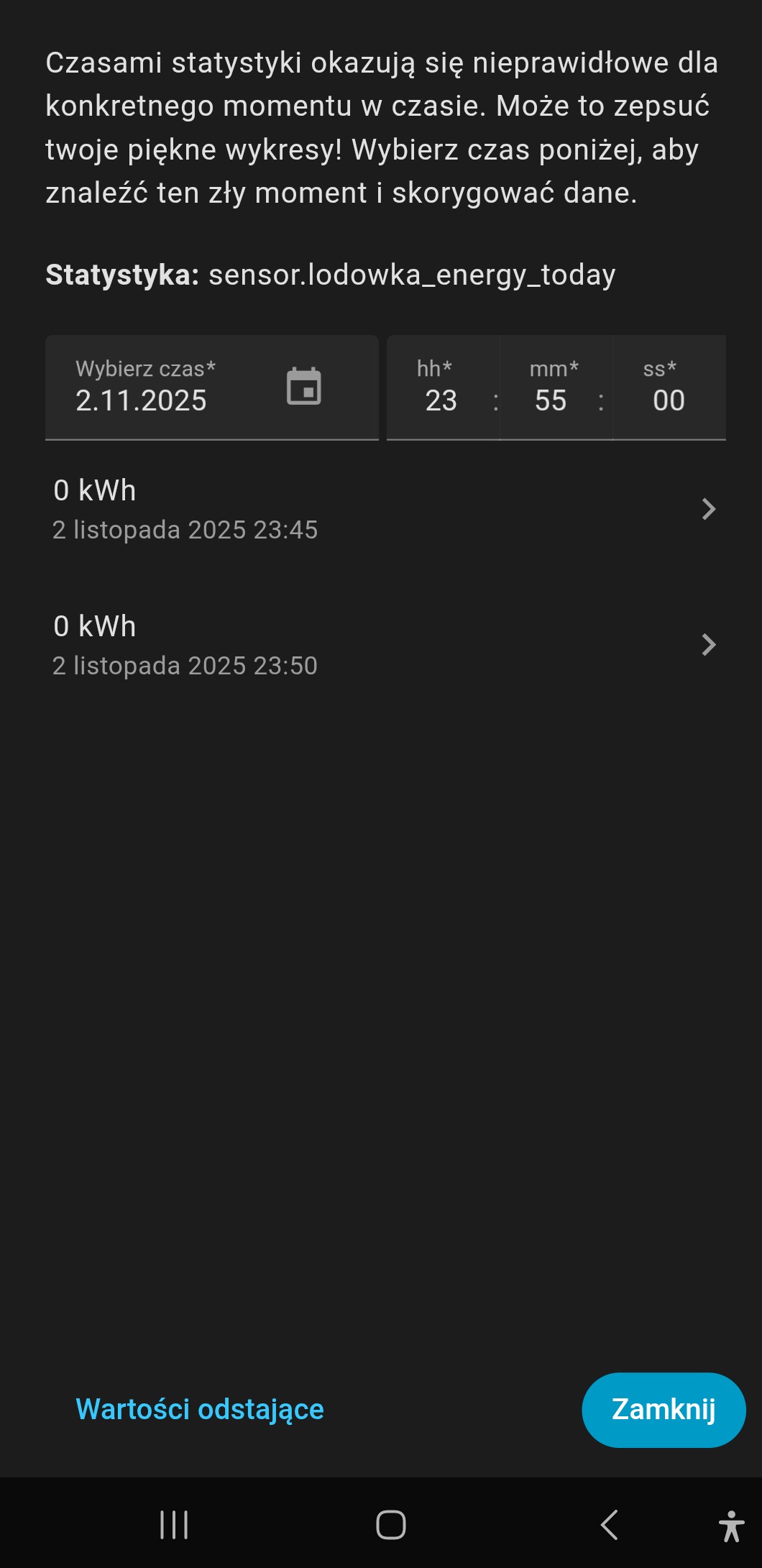

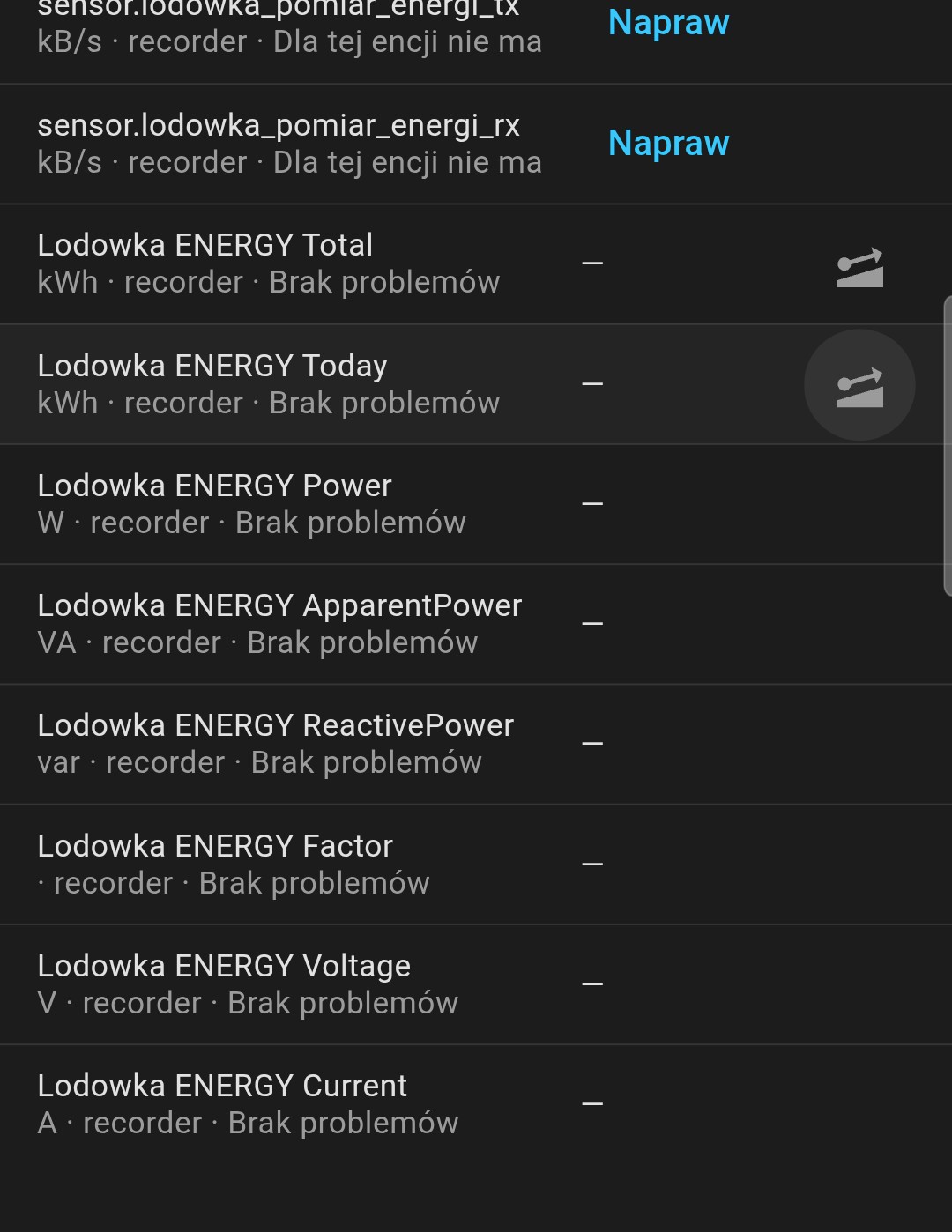

Chyba nie o to mi chodzi. Dane zaszyte są gdzieś w home-assistant_v2.db.
Narzędzia Developerskie - Statystyki
