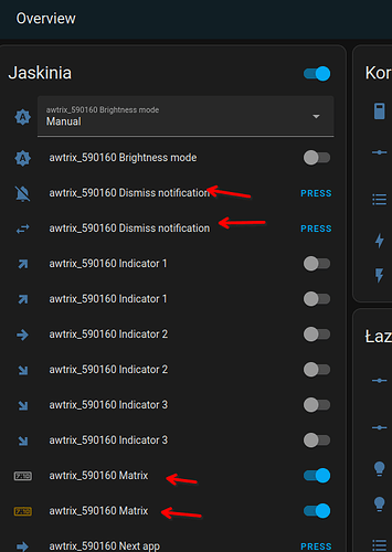

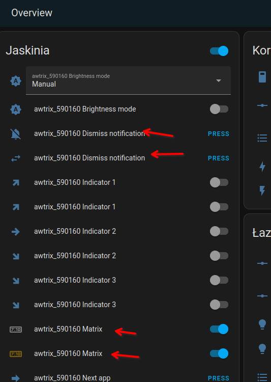

Dodałem do swojego HA zegarek Ulanzi TC001. Trochę z nim się nakopałem, bo po kilku dniach przestał się komunikować, sfleszowałem go AWTRIXem ponownie i niby działa, ale chyba przez te akcje mam teraz zduplikowane pozycje na dashboardzie:
Nie wiem jak to poprawić, jak je usunąć, bo tego dashboardu nie mogę edytować. Te zduplikowane pozycje są powiązane z tymi samymi encjami, bo obie podwojone robią to samo, tylko niepotrzebnie są podwójnie prezentowane. Gdzie to poprawić?
Bo to nie jest problem dashboardu (choć szczerze mówiąc nie znam nikogo, kto by na poważnie używał dashboardu autogenerowanego inaczej niż tylko jako pomocniczy), tylko encji samych w sobie.
Wejdź w Integrację (skoro masz Awtrix3, to w MQTT) i usuń całe urządzenie tego wyświetlaczo-zegarka, w kolejnym kroku możesz zrestartować system (bo szczerze mówiąc nie pamiętam czy wystarczy samo HA), autodiscovery powinno go ponownie wykryć i skonfigurować jak należy.
Opcjonalnie innym klientem MQTT (np. MQTT Explorer) możesz pousuwać zbędne tematy MQTT, jeśli coś zostało na brokerze mimimo usunięcia urządzenia.
Możesz też pousuwać zbędne encje ręcznie (jeśli będziesz umiał rozpoznać które pochodzą z błędnej konfiguracji, dlatego sugeruję pozbyć się całości razem ze śmieciowymi encjami i ponowne dodanie jak należy całości).

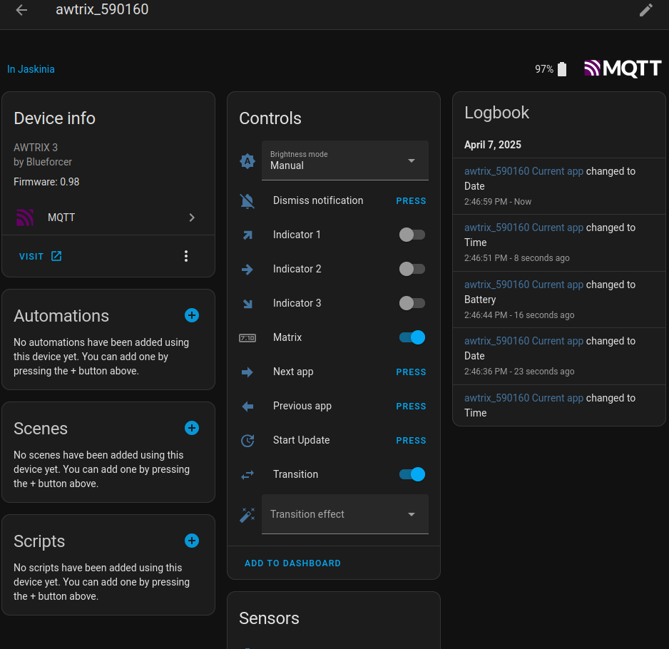

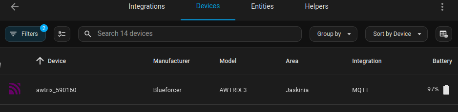

Sorki za głupie pytanie, ale nie widzę nigdzie opcji usunięcia urządzenia, ani na liście:
Ani w jego ustawieniach:
Jak je usunąć?
Kebab menu poniżej fioletowego logo MQTT.
