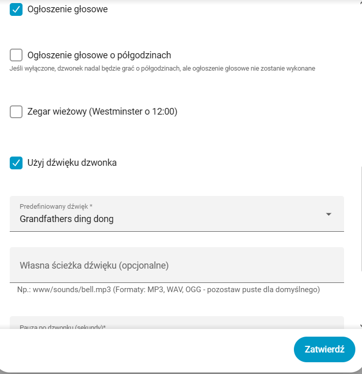

Mam dźwięk dzwonka (ustawiony o równej godzine, w określonych godzinach dnia etc.)
Dźwięk odtwarzany jest w głosnikach Google Nest.
Oprócz samego dźwięku powinna być wypowiadana “słownie” godzina.
Tego nie mam.
Czyli sam dźwięk.
Mam takie. Czegoś mi brakuje ?

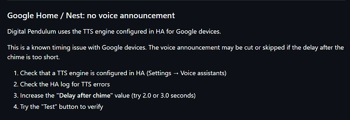

Bywają takie przypadki, że TTS nie działa na niektórych odtwarzaczach.
Widzę dodatkowo, że Digital Pendulum ma swoje dodatkowe wymagania - trzeba skonfigurować rodzaj odtwarzacza zgodny z odtwarzaczem (3 rodzaje do wyboru, w dodatku z tego co wiem ani urządzenia Alexa, ani Google Home nie odtwarzają języka polskiego w swoim natywnym trybie, odtwarzają to w sumie złe określenie - chodzi o to, że nie syntetyzują polskiego języka).
BTW U mnie to w ogóle nie działa (nawet nie odtwarza dźwięku, nie mówiąc o TTS), a szkoda mi czasu na szukanie przyczyny.
Każda zmiana konfiguracji wymaga restartu HA (bo to komponent niestandardowy) więc dalsze testy sobie daruję.

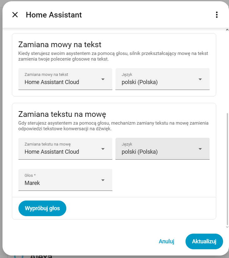

Wydaje się, że pokazujesz właśnie to co opisałem post wyżej - Nest hub nie mówi po polsku.
Dla testów możesz ustawić jakiś język jaki obsługuje (na 100% angielski, niemiecki, włoski i francuski, ale są i jakieś inne), pełna lista niżej, Nest Huby są w rozwijalnych listach na dole
albo eksperymentować z wykorzystaniem go jako odtwarzacz poza natywnym trybem GH
zmiana języka nic nie daje.
To eksperymentuj z innym odtwarzaczem, zgłoś issue do komponentu itd.
