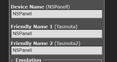

Chodzi mniej więcej o to że często encje maja takie same nazwy jak urządzenia/ tematy MQTT z których pochodzą.
W przypadku Tasmota można to naprawić zmieniając nazwę urządzenia na inna niż nazwy.
