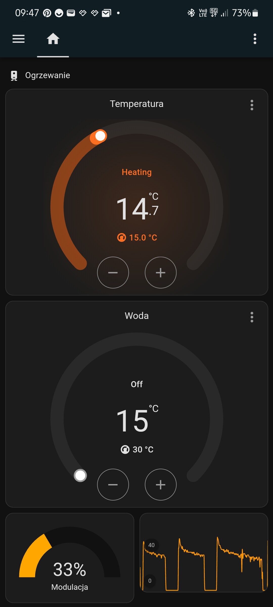

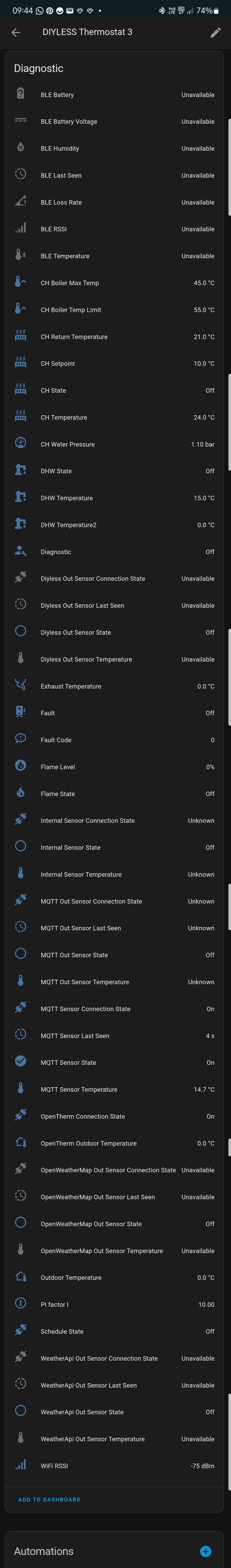

Piec założony, regulator podłączony.
Działa z Termet Gold Plus II bez problemu.
Trochę koncepcja się zmieniła i wysyłam temperaturę do regulatora przez MQTT z HA.
Fajnie moduluje mocą pieca, jest również podgląd na aktualną moc.
Generalnie jest to wciąż budowa więc mocno nie grzeję (trochę przekombinowałem ustawienia i temperaturka skoczyła na załączonych screenach :grin: )
Jedyne na minus to możliwość odczytu jednego wybranego czujnika. Jak np wybierzemy jako źródło MQTT to odczytujemy temperaturę z tego jednego czujnika, wewnętrzny jest nie aktywny i nie można odczytać jego wartości (do HA przez MQTT również nie jest wysyłana wartość z wewnętrznego. Tylko z jednego - aktywnego).
Podsumowując: polecam! :slight_smile:

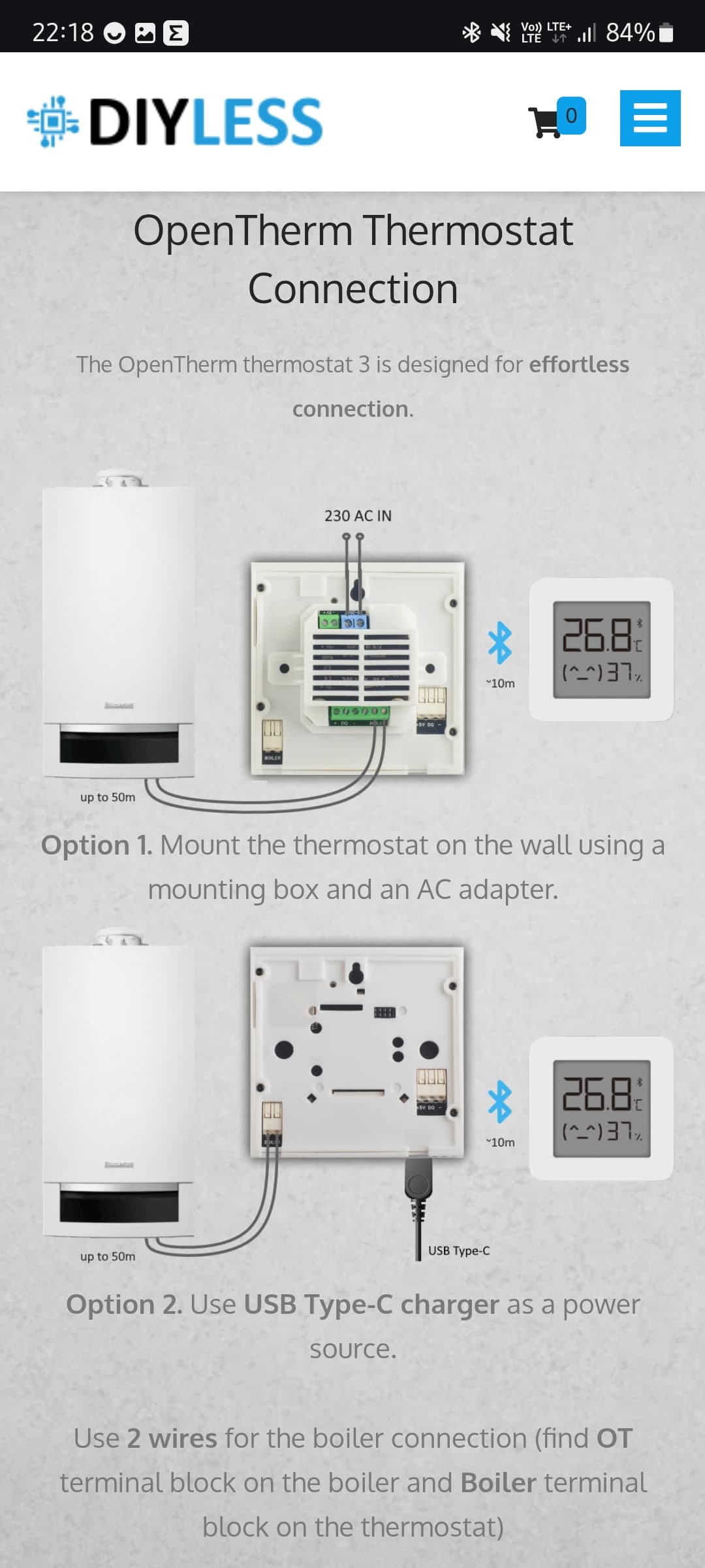

Jaki kabel masz pociągnięty między kotłem a tym urządzeniem?
Między kotłem a regulatorem wystarczą 2 żyły do OT.
Regulator zasiliłem 230V.
To wiem. Bardziej chodziło mi o to jakiej grubości. 0,5mm2? 1mm2? 1,5mm2?
Bez większego znaczenia, to komunikacyjny. Skrętka wystarczy.
