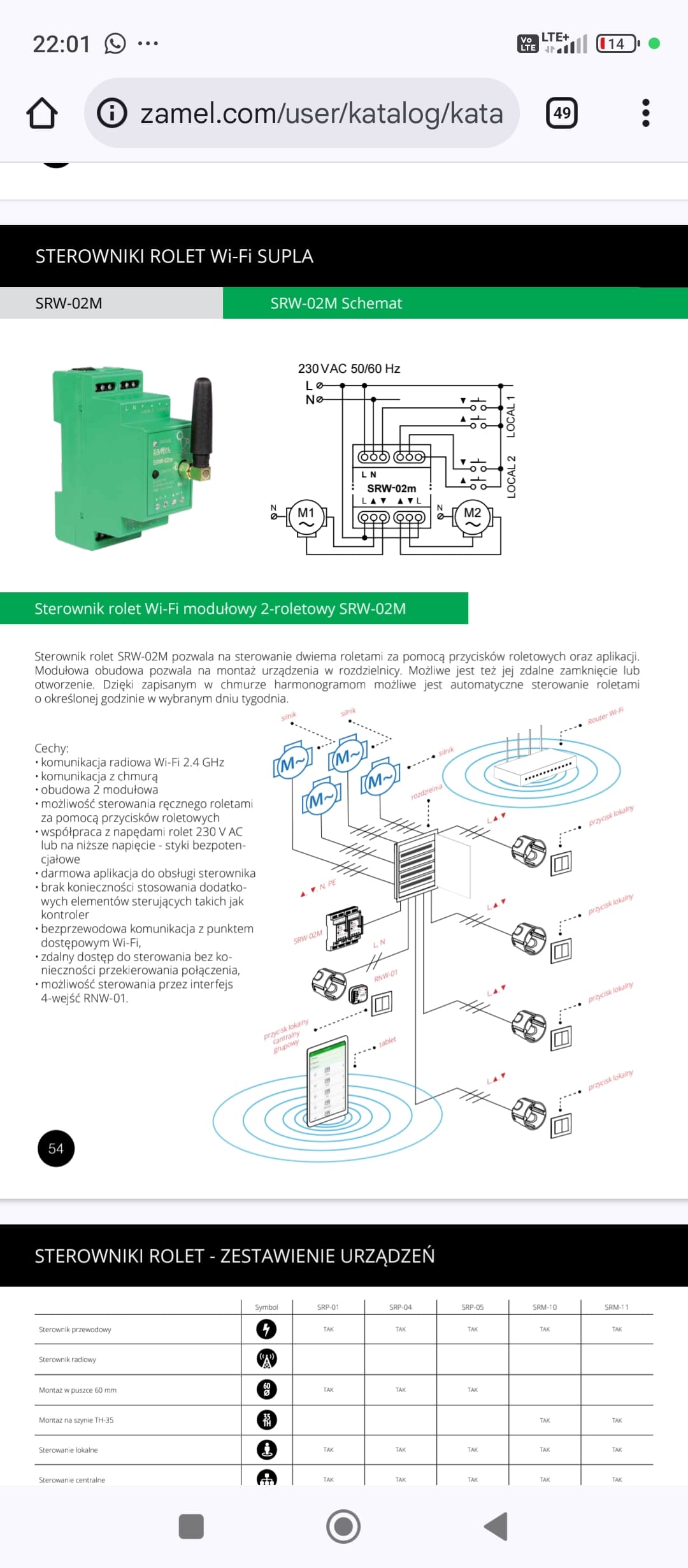

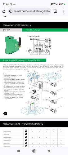

Patrzyłem jeszcze Na Zamela pod Suple SRW-02M
“Co stryjenka uważa za stosowne” - na bazie HA możesz użyć równocześnie i Supla i Shelly (mimo, że one między sobą raczej bezpośrednio nie będą wymieniać danych) i wiele innych rozwiązań, ale im mniej różnych ekosystemów tym będziesz miał łatwiejsze życie.
