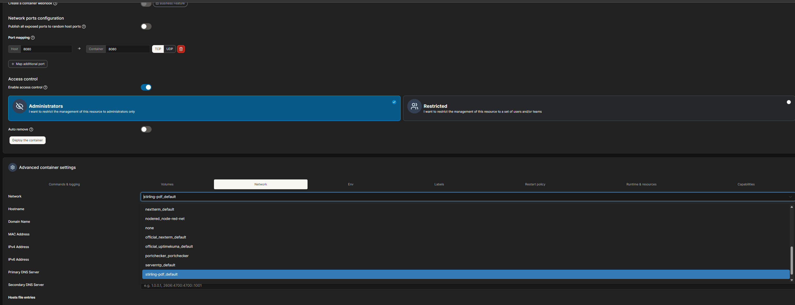

Zainstalowany Portainer.IO
Tworzysz sobie sieć.
W ustawieniach kontenera przypisujesz utworzoną sieć.

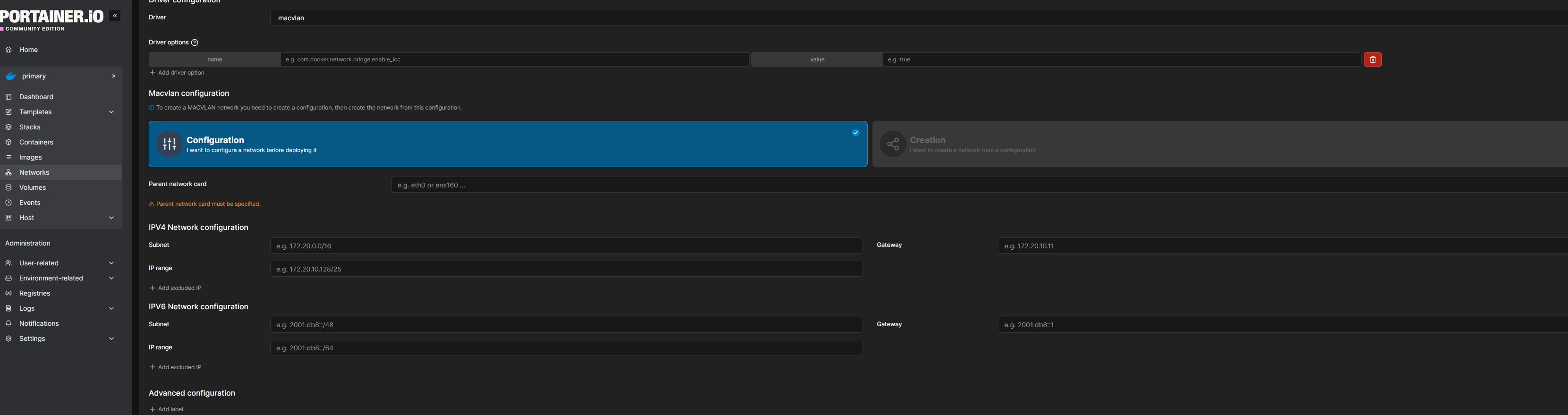

Dzięki Artur.
Faktycznie tworzy się to gdzie pokazałeś, ale nie jest to takie do końca proste, jak mogłoby się wydawać… 4 godziny poświęciłem z mnóstwem różnych kombinacji i zadziałało. Ale…
Żeby zadziałało, to trzeba faktycznie stworzyć jakby dwie sieci macvlan - pierwsza zawiera tylko konfigurację, druga jest faktycznie działająca siecią zbudowaną na tej konfiguracji. I to tę drugą trzeba zaimplementować do kontenera.
