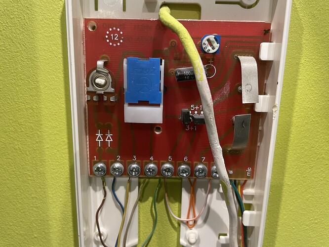

Ogólnie to marzy mi się dodanie czujnika otwarcia Sonoff DW2 czy to RF433, WiFi, Zigbee… Jedyne co trzeba rozwiązać to spięcie elementu kontaktron czujnika z impulsem domofonu gdy zaczyna dzwonić.
W ten sposób zostało by rozwiązane wysyłanie powiadomień, operuje na ekosystemie ewelink i takie rozwiązanie jest dla mnie idealne.
Tylko nie bardzo wiem jak ruszyć temat spięcia kontaktron z domofonem.
W głowie zamysł jest taki że domofon gdy dzwoni to gdzieś na pcb pojawia się jakieś napięcie które to by wpływało na przekaźnik kontaktron który albo by się stykał lub rozwierał… choćby używając dwóch przewodów idących do głośnika w słuchawce, reszta to już jest z górki. :slight_smile:
Domofon to ACO INS-UP720 vB
Chyba że ktoś ma jakiś pomysł?

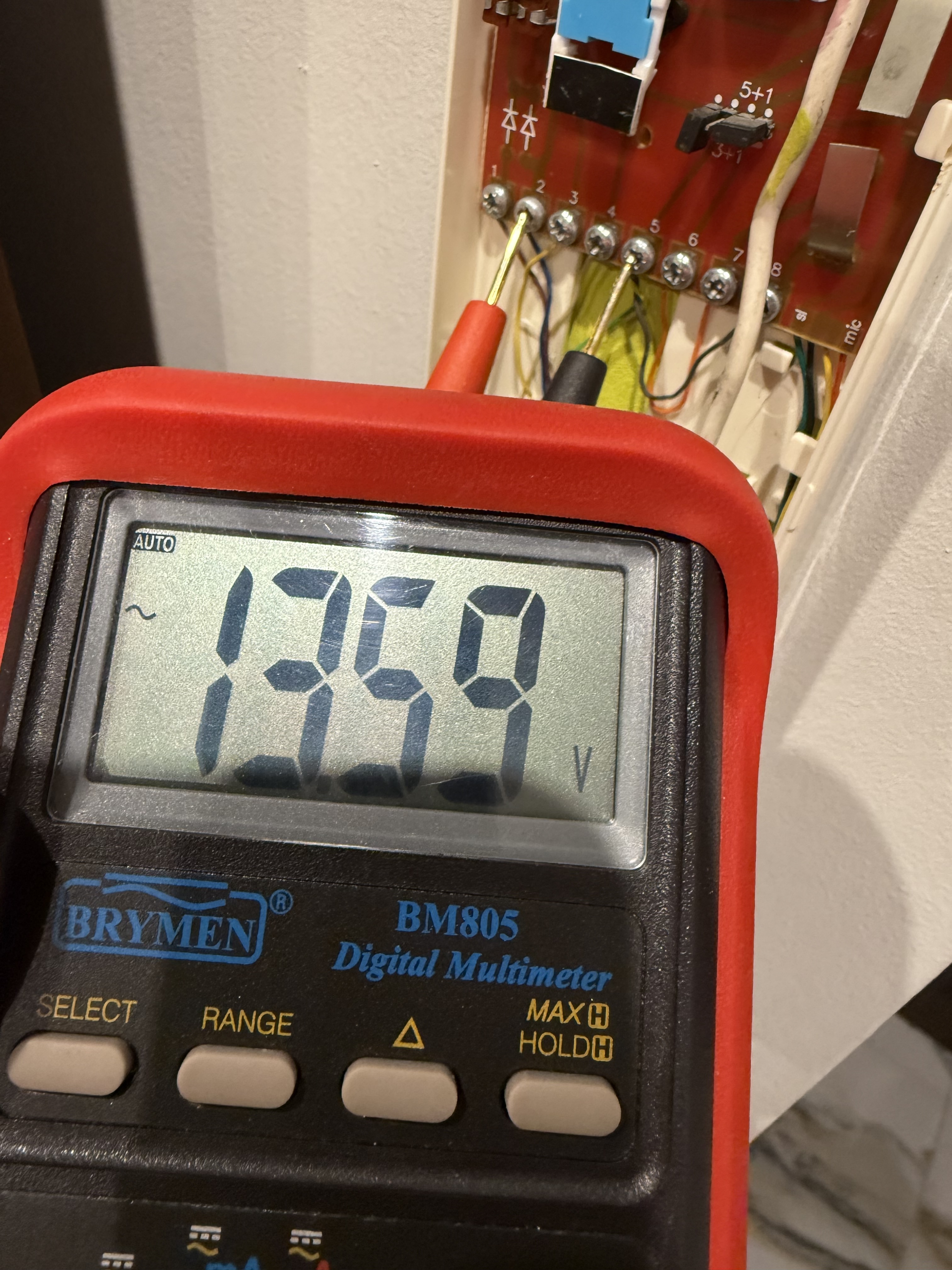

Mam wideodomofon orno, chciałbym mieć powiadomienie jak ktoś dzwoni, sygnał wywołania jest poprzez zwarcie audio do masy.
Przerabiał ktoś taki temat? Czy pozostaje wymiana na smart wideodomofon?
Jak masz sygnał zwarcia, to wg mnie wystarczy dodać czujnik otwarcia drzwi (zmodyfikowany, podłączyć zamiast kontaktronu w czujniku). A dalej to już automatyzacja w HA.
Tylko te zwarcie jest na sygnałach audio i masy z domofony więc taki czujnik otwarcia może wpływać na dzwięk, ale sprawdzę
To trzeba to rozwiązać tak by nie wpływał, nie znając schematu, ale po tym co piszesz trzeba mierzyć napięcie, więc typowy czujnik zwarcia raczej nie jest dobrym posunięciem, bo on polaryzuje badany przełącznik, inaczej mówiąc wystawia jakieś napięcie, a z tego co napisałeś (między wierszami) wynika, że jest tam już napięcie stałe zwierane do masy.
Takie popularne MCU takie jak ESP8266 czy ESP32-xx mają przynajmniej jedno wejście ADC.
Tak jak napisał @szopen. Od siebie dodam, że w moim przypadku wystarczył transoptor (opisywałem na forum, unifon ACO).
