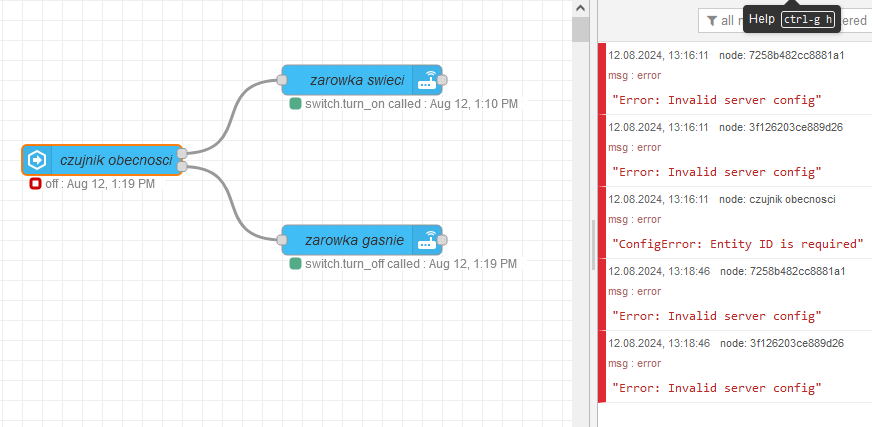

Witam,
mam pytanie bardzo początkującego.
Otóż:
Zainstalowałem node-red ale nie mogę dodać serwera Home Assitant.
Podaje IP oraz wygenerowany token z HA
Witam,
Otóż:
Może więcej szczegółów? Gdzie zainstalowałeś, czy w tej samej sieci, itp.?
serwer DS718+
zainstalowany w dockerze. Obraz: nodered/node-red + node-red-contrib-home-assistant-websocket
Sieć ta sama.
Adres masz w takiej formie
twoje IP zatwierdzić (Deploy) i zrestartować kontener nodered
Teraz działa
