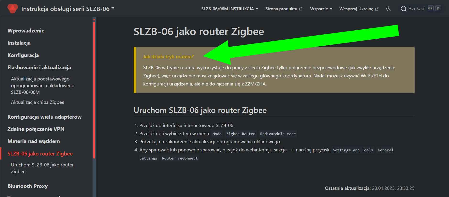

Najlepiej zgodnie z instrukcją:

Reszta dzieje się automagicznie i bez większego wpływu użytkownika.

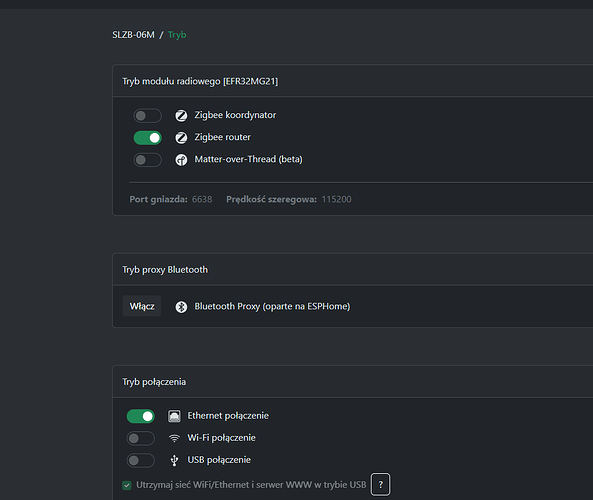

Mam 2 szt. SLZB-06. Jeden jako koordynator i drugi jako router. Koordynator działa świetnie ale router - tragedia. Często wypada z sieci i wraca. Zasięg też bez rewelacji. Dużo lepiej samo gniazdko się sprawuje jako “wzmacniacz”.
