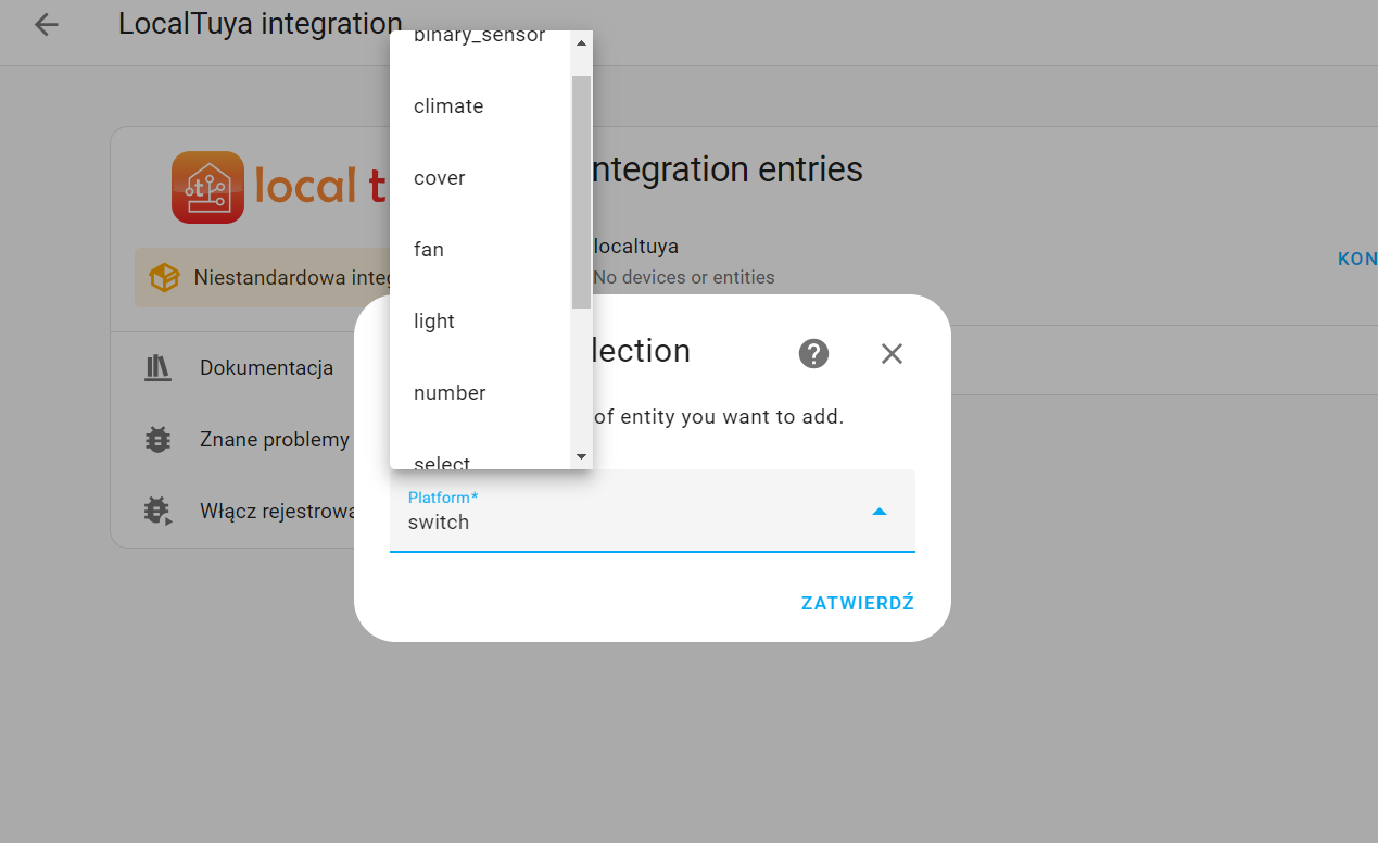

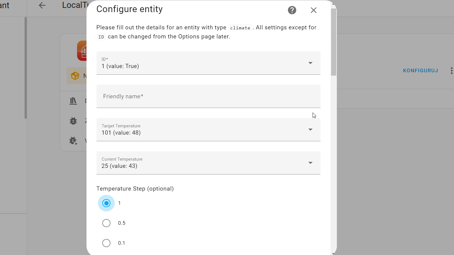

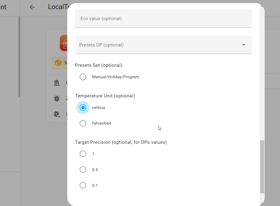

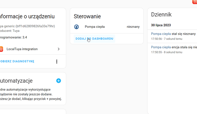

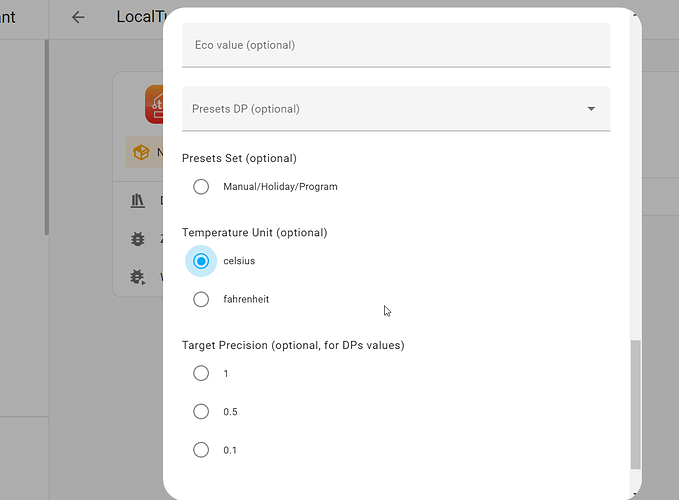

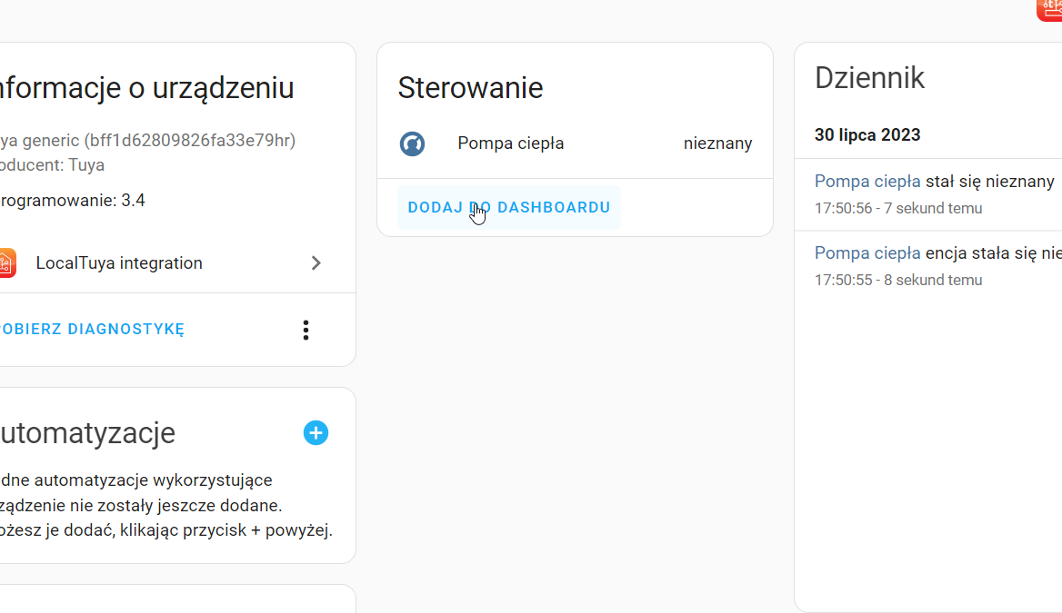

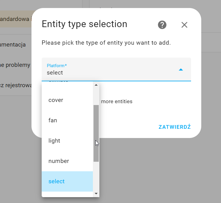

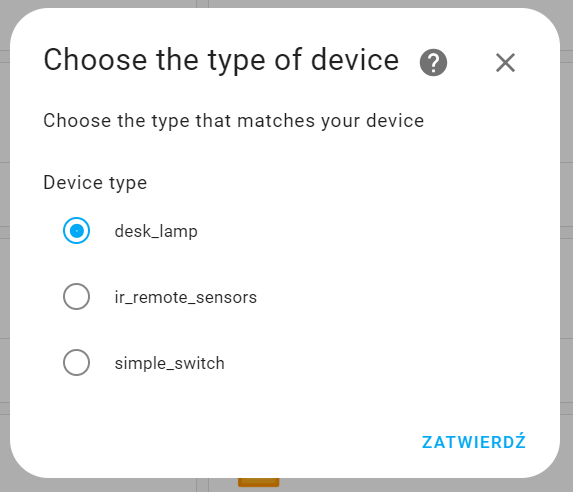

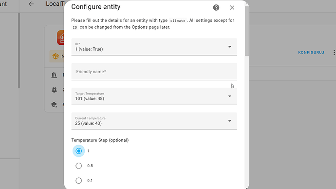

Może ktoś mi pomoże ogarnąć integrację. Mam pompę ciepła. Mogę nią sterować w aplikacji Smart Life. Próbuję ją dodać przez Tuya Local ( i Local Tuya), ale nie ma żadnych encji. Mam klucz lokalny i ID urządzenia. Nie wiem jako co ją dodać? Jak wybiorę “climate” to niby są liczby(nazwy) encji odpowiadające za różne parametry ( aktualna temperatura, zadana temperatura itd. - poznaję bo znam aktualną wartość temperatur i to się zgadza.) Ale potem nie ma odpowiadających za to encji. Nie mam koncepcji jak to zrobić.

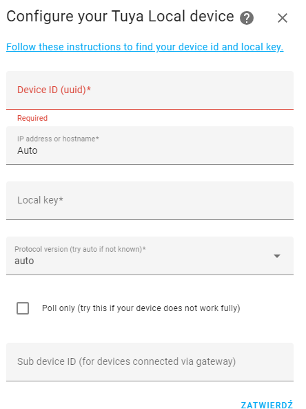

Tutaj nie wiem co wybrać?

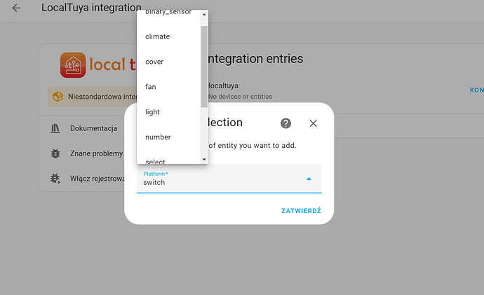

Co nie wybiore to kończy się tak:

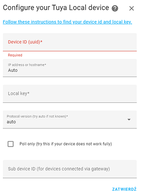

dodaję też przez Tuya Local.
Wersja 3.4 ( inne nie działają) Tylko podpowiedz mi co wybrać, bo nie wiem :slight_smile:
2023-08-01 11_50_10-Ustawienia – Home Assistant

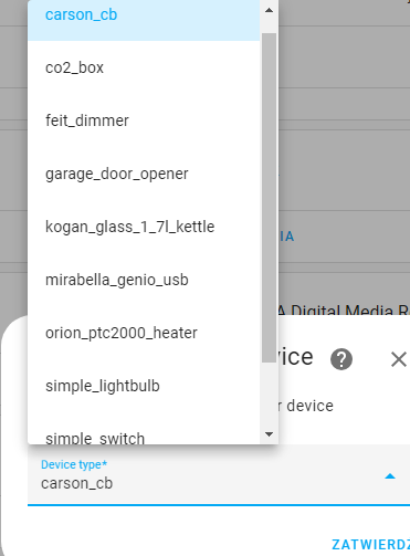

Ja ustawiłem Protokół na Auto, otrzymałem listę:
Na dole listy był i zaznaczyłem Air Conditioner Milano choc posiadam firmy ElectriQ
:thinking:Może twój nie jest jeszcze wspierany
