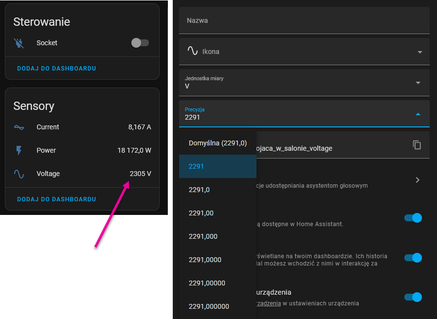

Witajcie, nie chciałem zakładać nowego tematu, stąd też tu się podczepię…
Zobaczcie proszę dlaczego wartość "gniazdko / wtyczka WIFI "
jest pokazywana x 100?, gdzie w aplikacji Tuya jest poprawnie, z góry dzięki…
Błąd w integracji, napięcie to chyba raczej x10 (a nie x100), moc 18kW też nie wygląda wiarygodnie…
Zgłoś issue tam gdzie trzeba (na githubie w projekcie, którego używasz, nie określiłeś z jakiej konkretnie integracji te wskazania).

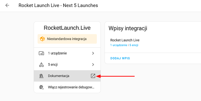

przykład jak znaleźć właściwe repo - wchodząc do dowolnej niestandardowej integracji, masz link do jej dokumentacji, zazwyczaj przenosi on na repozytorium projektu, tam znajdujesz zakładkę “issues” i po angielsku przedstawiasz swój problem dokładając tyle informacji ile potrafisz (zazwyczaj czytając inne issue można zobaczyć co ludzie dokładają za cenne dla developera informacje), a używając HACS konto na githubie z pewnością masz

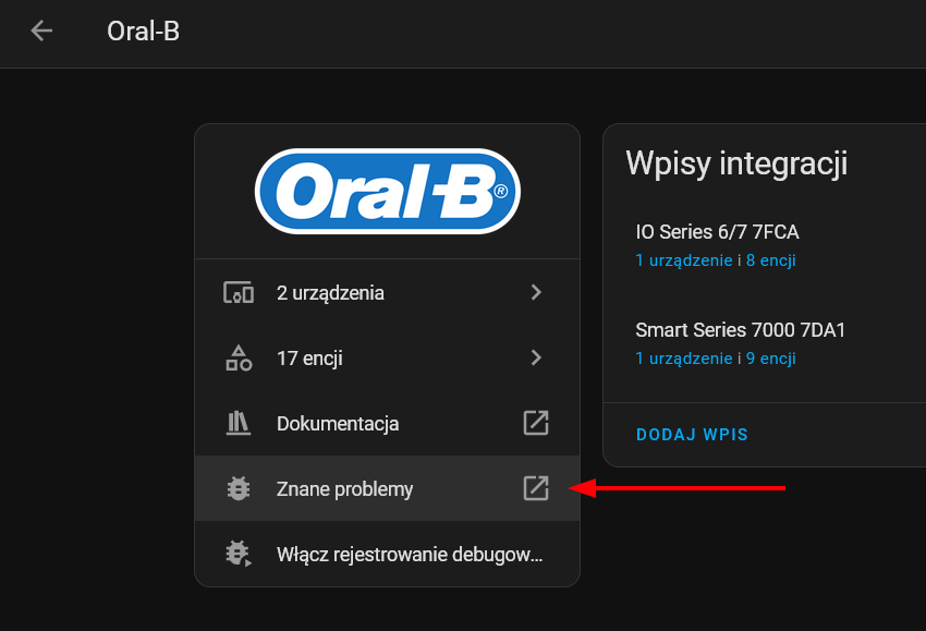

w przypadku integracji standardowych są tam też “znane problemy” kierujące do odpowiednio odfiltrowanych issues, co pomaga zgłosić prawidłowe issue w gąszczu innych (ta pozycja menu może też być w przypadku komponentu niestandardowego, o ile autor zdecydował o umieszczeniu)
