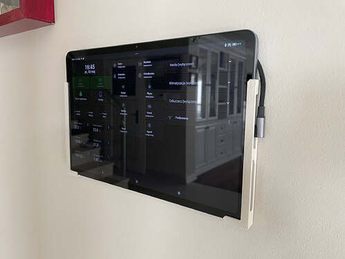

Ja swoją obecną konfigurację opieram z jednej strony na tablecie Redmi Pad Pro (czyli chiński Chińczyk) do sterowania domem + furtką, a z drugiej kończę robić dashboard, który ma zastąpić głównie Google Home Hub do wyświetlania zdjęć + podstawowych kontrolek, oparty o stary LenovoTab M10. Na Redmi wszystko działa super płynnie, na Lenovo działa dużo gorzej, ale i jest tak więcej funkcjonalności, niż mam obecnie na Google Home Hub.
Niestety, wszystko mam jeszcze rozkopane i niepokończone, bo czasu ciągle mało. Ale jest już bliżej, niż dalej.
Odnośnie wideofonu nie mam jeszcze dobranego dedykowanego elektrozaczepu, ale wydaje mi się, że wystarczy taki zupełnie standardowy. Jeżeli chodzi o połączenia, to zapewne w jedną puszkę załaduję zasilacz do wideofonu na furtkę, przełącznik oraz ładowarkę do tabletu. Na ścianie mam doprowadzone 230V i kabel 10-żyłowy do furtki - 230V posłuży do napędzenia zasilaczy i przełącznika; 10-żyłowym puszczę zasilanie do bramofonu i dodatkowo wyprowadzę kabel USB do zasilania tabletu. Sam tablet powieszę na ścianie tak, żeby zakrył puszkę i powinno być OK. Stacja bramowa na kartę WiFi, do routera jest słupek + 6m przestrzeni + ściana zewnętrzna domu, nie spodziewam się problemów z zasięgiem. Ale najpierw potrzebuję wykonać (najchętniej zlecić) maskownicę, żeby zamontować stację bramową przy furtce pod kątem i z tym mi się długo schodzi. Pewnie wezmę się za to w przyszłym miesiącu - tak, żeby móc zacząć instalację akurat jak zacznie robić się ciepiej.

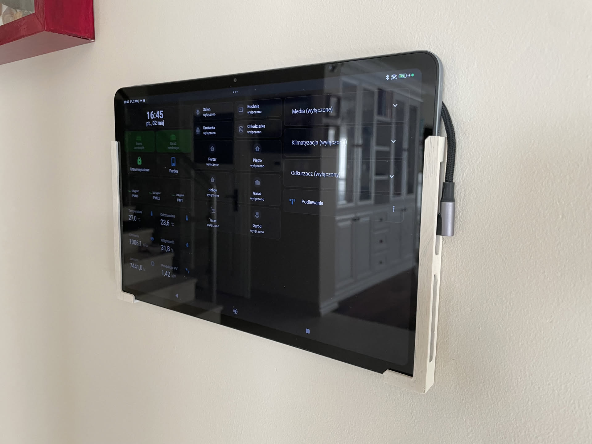

Ja ramkę zrobiłem z etui , takiego pancernego składanego z 3 części. Gumowa osłona z tyłem jest przykręcona do ściany a przednia ramka jest zatrzaskiwana. Zasilanie doprowadzone przejściówką kątową też z aliexpress. Ja posiadam stacje bramową Akuvox . Mam do furtki skrętkę. Podłączyłem to pod switch-a Poe. Przed stacją dałem taki konwerter z Ali z Poe na 12V. Stacje zasilam 12V. Stacja ma wyjście przekaźnikowe do furtki i z tego napięcia 12V zasilam zaczep. Zaczep miałem najzwyklejszy i wszystko działało, ale ostatnio mechanicznie się uszkodził i kupiłem teraz niskoprądowy z allegro.

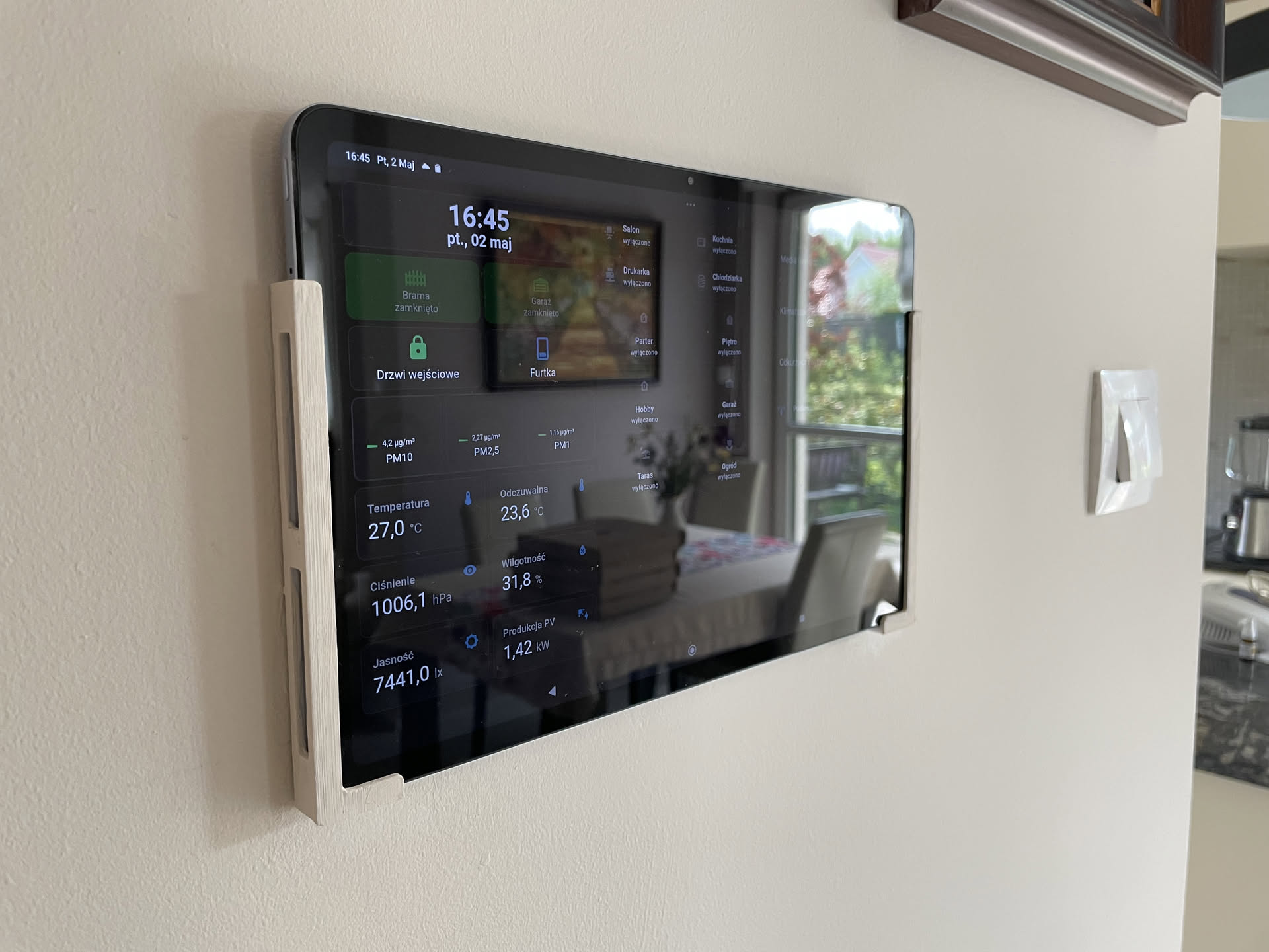

OK, w długi weekend zebrałem się i zainstalowałem wszystko:
  1. Domofon w osłonce ze stali nierdzewnej, skierowany pod kątem 45st do furtki, żeby ładnie ogarniać widok przy i przed furtką.
  2. Podłączenie do elektrozaczepu w furtce: miałem istniejące podłączenie z poprzedniego domofonu i po podłączeniu nowego domofonu wszystko zadziałało bez problemów - podłączyłem się pod piny NO1 i COM w domofonie, kabelki z poprzedniej instalacji pozostały bez zmian
  3. We wnętrzu wkułem się w ścianę i założyłem sporą puszkę podtynkową, żeby mieć miejsce na rozprowadzenie zasilania do domofonu/zaczepu i do tabletu. Domofon i zaczep zasilane są zasilaczem dopuszkowym IP67, do tabletu użyłem starej ładowarki od iPada, bo jest malutka i ma wejście na kabel “ósemkę”. W pokrywie puszki zrobiłem dziurę na kabel USB, po bokach zamontowałem uchwyt do tabletu. Po zamontowaniu tablet zasłania puszkę i całość wygląda estetycznie, a równocześnie można łatwo się dostać do wnętrza puszki, jeżeli zajdzie potrzeba. Kabel USB jest krótki, żeby nie pałętał się po puszce i ma wtyczkę kątową, żeby za bardzo nie wystawał.
    Całość wyszła nawet estetycznie:
