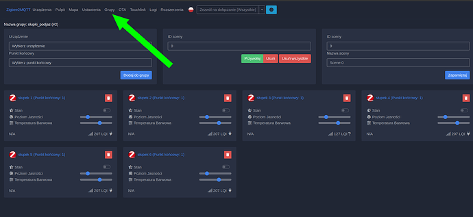

Tak - grupowanie urządzeń w samym Z2M:
Grupa urządzeń w Z2M jest wówczas pojedynczą encją w HA.
Ok, to jest ok, dziala nie miga,
ale jak w z2m dodać do grupy jeżeli włacznik ma 2 lub 3 encje bo wyboru.
To na “żółto” to powinna być jedna grupa.
Nie wiem, ale masz link do dokumentacji…
Okazuje się, że poprzednie próby z grupami w z2m, też nie dały oczekiwanego efektu dalej pojawiała się dyskoteka.
Tutaj był inny problem:
Ale wykorzystując podane tam rozwiązanie dotyczące łączenia kilku encji jako jeden włącznik
Usunąłem Grupy, stare Automatyzacje, za pomocą tego „schematu” stworzyłem nowe, wszystko działa, mimo prób przez tydzień nie udało mi się stworzyć „dyskoteki”.
