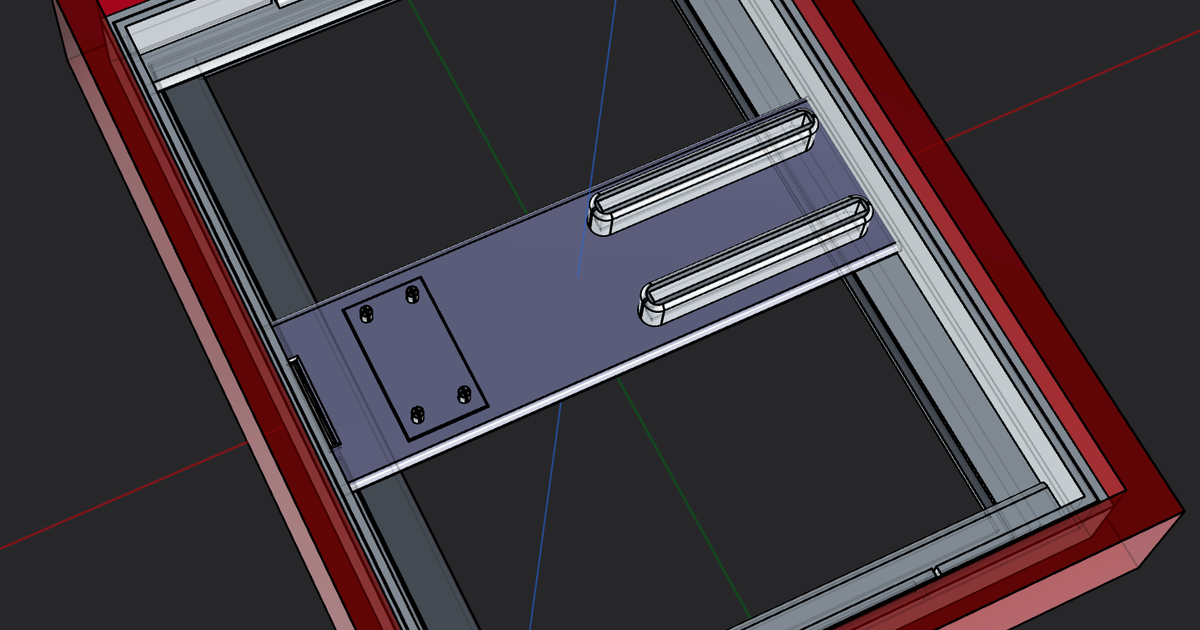

NerdDIY stworzył łatwą do drukowania “wstawkę”, aby umożliwić każdemu łatwe tworzenie własnej ramki E-Ink. Jego ekran został zainspirowany projektem pogody Madeleny.

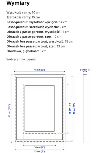

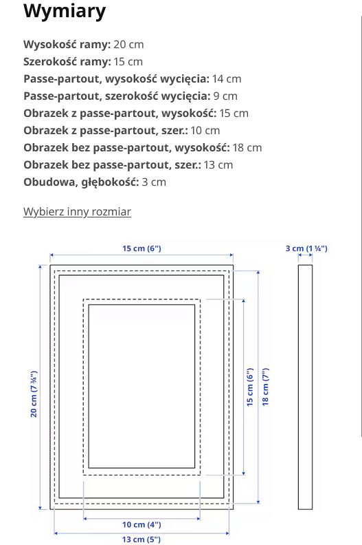

W projekcie użyta została ramka Ikea Ribba 5″x7″, zamiennikiem w Polsce jest ramka IKEA RÖDALM, czarny, 13x18 cm.

Nie miałem obu tych ramek w ręce (a wręcz żadnej, bo dopiero się przymierzam do budowy takiego wyświetlacza), ale na moje oko to wymiary są dostatecznie zbliżone (europejskie rozmiary zdjęć są pochodną tego co powstało swego czasu w USA)
I am not actually sure about the inner size, but the outer size is actually different a bit. I’ve just fitted recently a RÖDALM next to a RIBBA and it was clearly visible in the arrangement that they are different, like a half centimeter on each size. My wife was fitting the photos inside so I wasn’t focusing on that side of the things. My task was only drilling the holes.
But afterward I read about it, that the RÖDALM is not a replacement of the RIBBA but the HOVSTA, a previous model.
