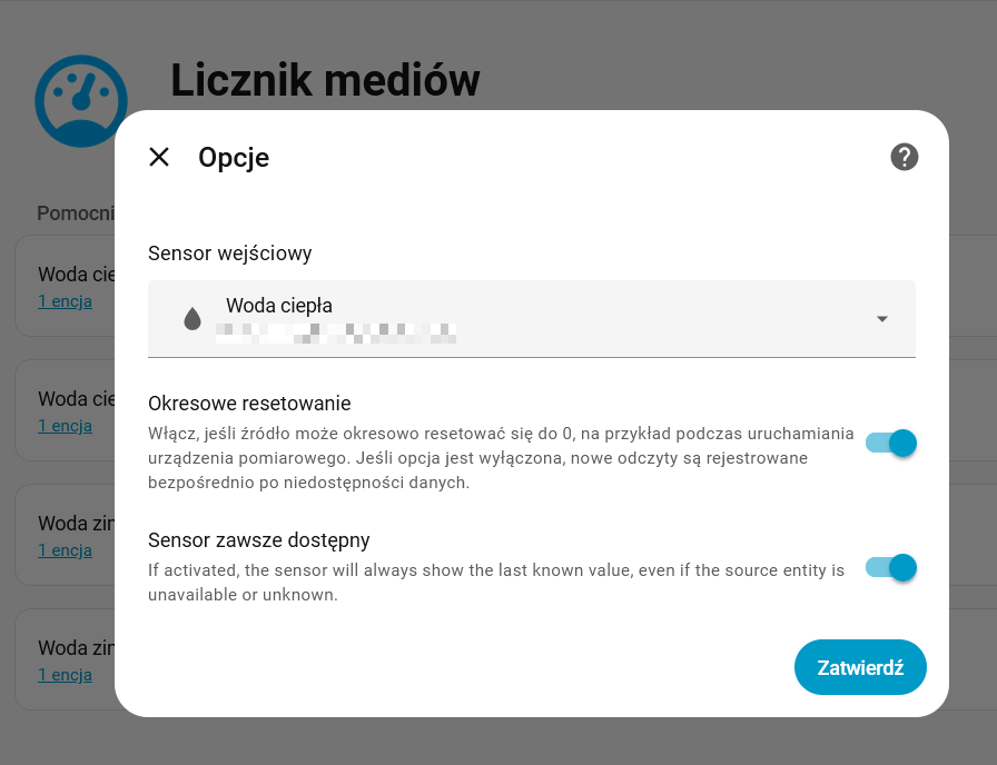

Panowie i Panie, jak wyedytować pomocnika licznik mediów aby zmienic cykl liczenia. Po wejsciu w encje nie ma mozliwości edycji cyklu. Może gdzies w yamal jest, tylko nie mogę go znależć.
Jeśli pomocnika tworzyłeś w YAML, to edytujesz go w YAML, jeśli w supernowoczesnym GUI to istotnie d…a blada, bo opcje edycji są raczej ubogie.

Zapomniałem dodać, pomocnik dodany w GUI. Szukałem plików, coś w rodzaju template.yamal aby znaleźć wpis i edytować cokres ale nie znalazłem.
Niestety to co dodane w GUI nie jest edytowalne, Jak się czujesz na siłach i robisz kopie zapasowe to odpowiednie wpisy znajdują się w
\config.storage\core.config_entries podczas edycji HA core musi być zatrzymany.

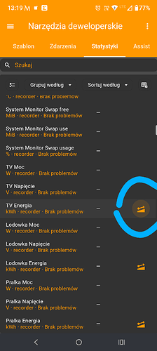

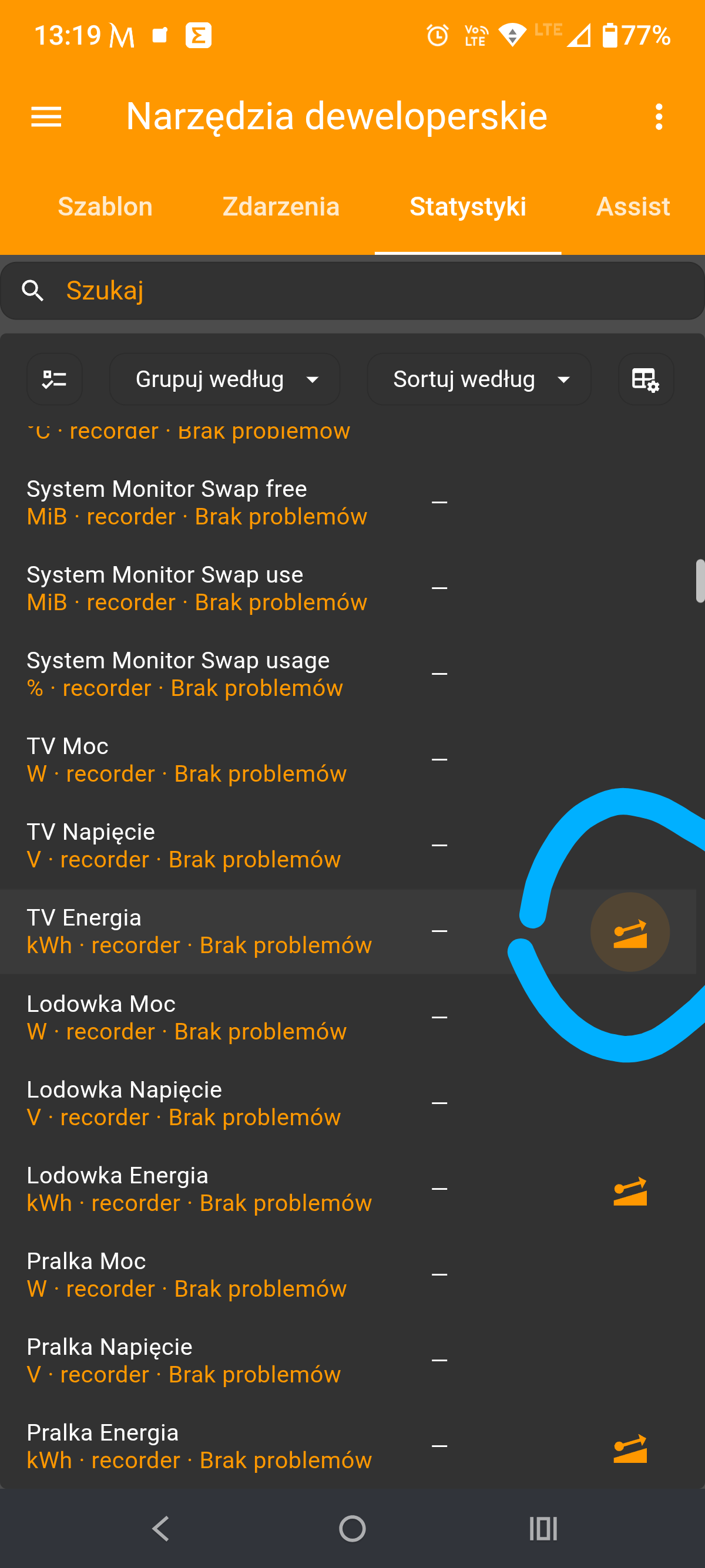

HA ma wbudowany edytor statystyk. Można przez niego skorygować konkretny wpis bez pisania zapytań SQL.
  1. Wejdź w Narzędzia deweloperskie → zakładka Statystyki.
  2. Znajdź na liście swoją encję.
  3. Po prawej stronie kliknij Napraw.
  4. Wybierz datę i konkretną godzinę w której występuje ten skok.
  5. System pokaże Ci wartość z tego momentu możesz ją tam ręcznie nadpisać.

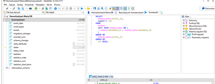

Zainstaluj sobie HeidiSQL Łatwiej tam się poruszać.
