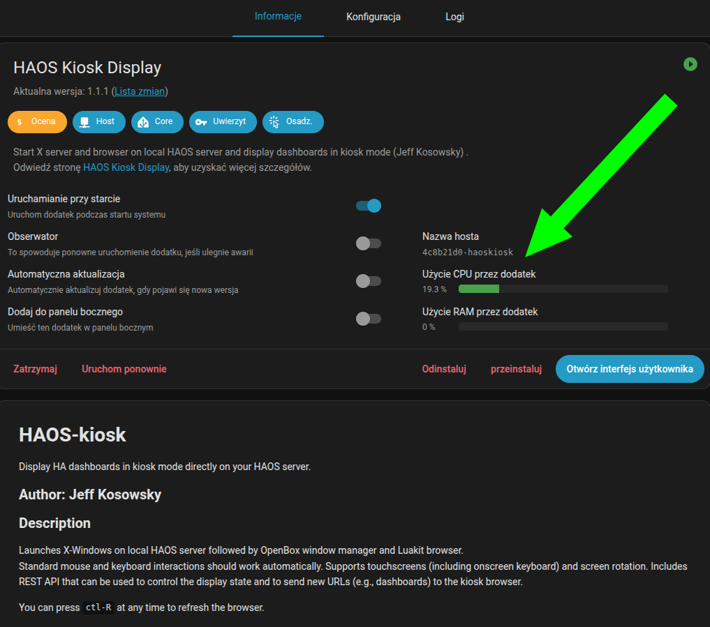

Zasoby dla tego kontenera z X-Windows, menedżerem okien OpenBox i przeglądarką Luakit.- utylizacja CPU dochodzi do 30%, w większości czasu waha się w okolicach 20%. Zajętość RAM znikoma, zużycie prądu wzrosło ok. 6-8W (dla samego hosta) + to co zjada monitor. W moim przypadku to mini PC z Intel N95.

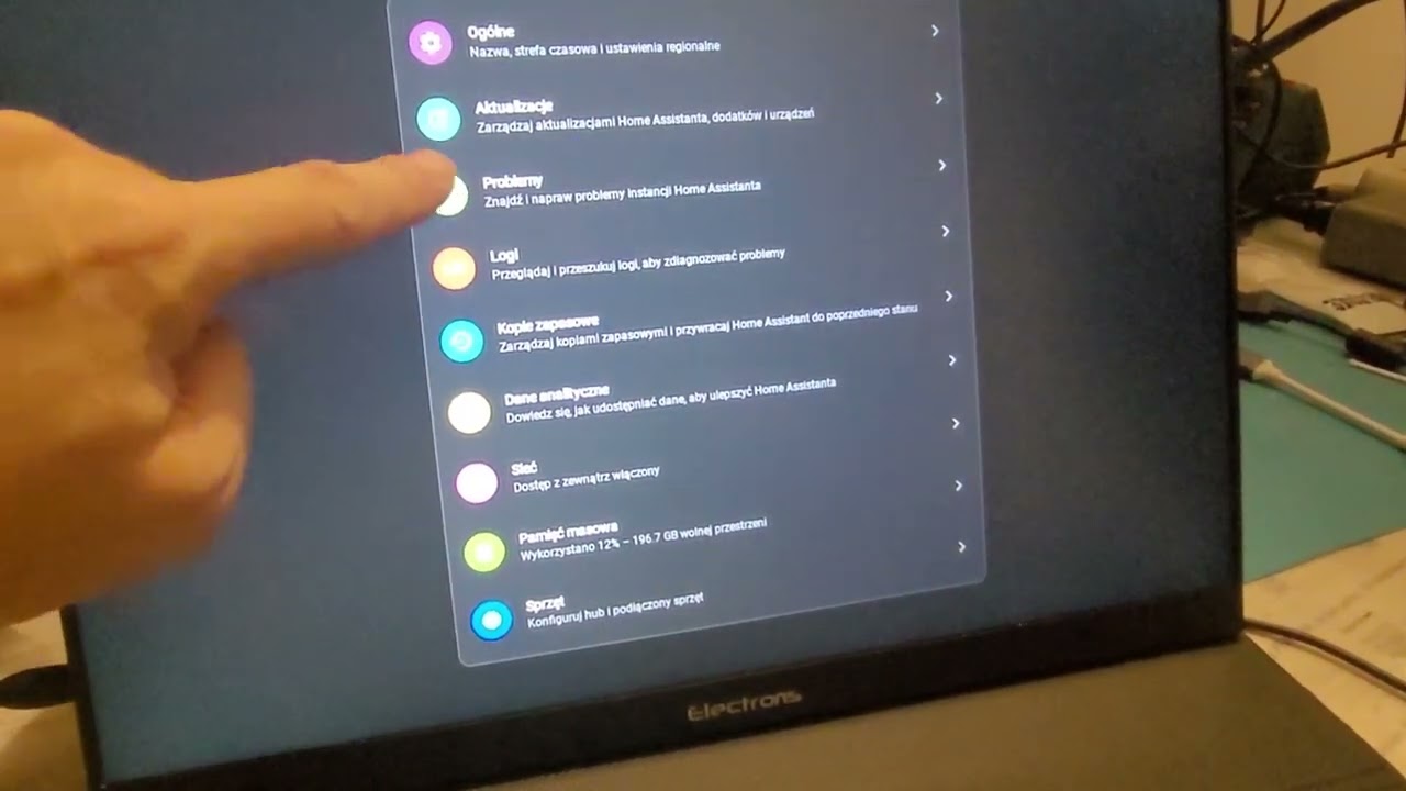

A musiałem to wytestować na własnej skórze :smile: bawiłem się dosłownie 5 minut i przez ten okres mogę powiedzieć tak:
na prawdę jest to rewolucja dla instalacji HAOS i sama idea na prawdę mi się podoba, zakup monitora >14 cali jest na pewno bardziej opłacalne niż kupowanie tak dużego tabletu na androidzie. Najlepiej by było połączyć się pojedynczym kablem USB c żeby jakoś się to prezentowało (a zakup mini pc N100/N150 z takim gniazdem i jest już nieco bardziej ograniczone). Sprawdziłem też reakcję rest_command na wybudzanie ekranu i tutaj też reakcja nie jest natychmiastowa co może być uciążliwe to wybudzania np. czujnikiem ruchu (tak mam zrobiona automatyzację z tabletem i reakcja jest natychmiastowa). Kolejna niedogodnością dla mnie jest możliwość wyświetlania tylko w 2 trybach motywu (light/dark) a ja akurat korzystam z motywu niestandardowego.
Pomimo kilku niedogodności i tak oceniam Addon bardzo pozytywnie :+1:

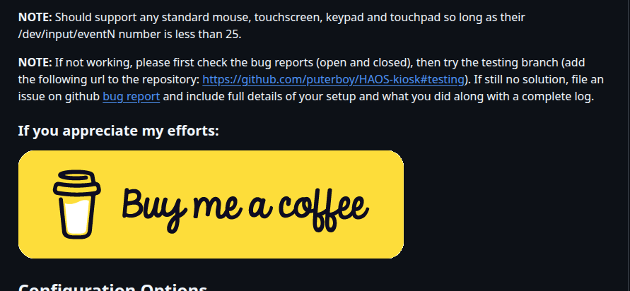

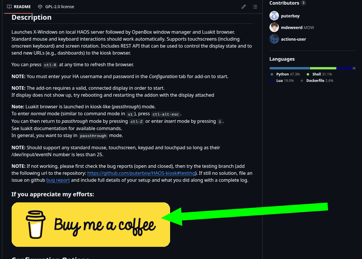

Proponuję zastosować się do wskazówek autora:
Spróbować wersji testowej z tego repozytorium, a jeśli nie pomaga zrobić zgłoszenie na gihub:

Na celeronku J3455 z ekranem 5 cali 800x480pix obciążenie procesora na wersji 1.1.1 Dodatku to zwykle okolice 60%-75% rdzenia =~ 15%-20% procesora.
Na i3-10110U z ekranem 7 cali 1024x600pix (czyli 1.6x wyższa rozdzielczość od tego małego) obciążenie procesora na wersji 1.1.1 Dodatku to zwykle okolice 20%-30% procesora (strasznie dużo, ale ten procek to jest 2C4T i to nie jest dobry wybór - czas pokazał, że 2 rdzenie to mało) w/g Glances jest to koło 100%-150% wątku=50%-75% rdzenia (czyli niby powinno się przekładać na wyższe średnie obciążenie procesora niż zaobserwowałem).
