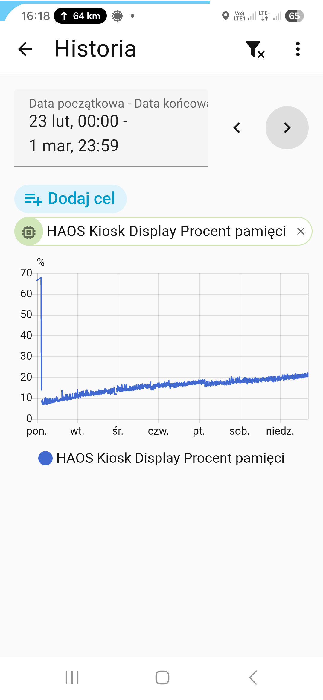

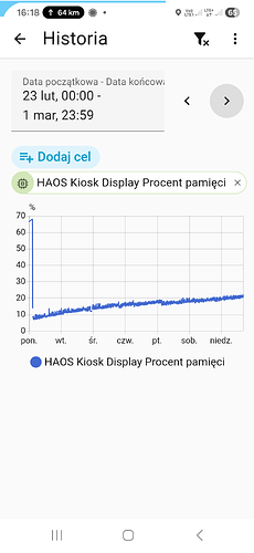

Nie jest tak dramatycznie jak w 1.2.0, ale nadal widać wyciek pamięci

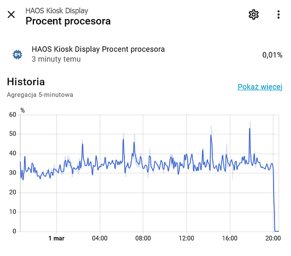

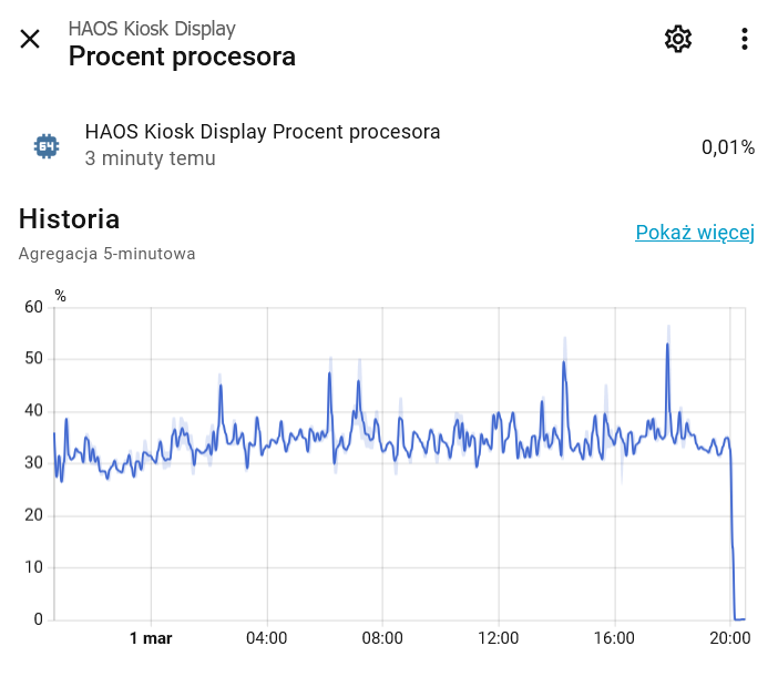

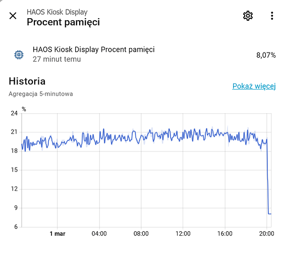

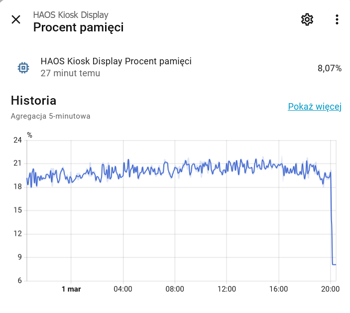

edit - i niestety właśnie addon po niecałym tygodniu pracy zaliczył wywrotkę typu white screen… ( ten problem jest znany od dawna, a wersja 1.2.0 sypała się w zależności od swojej fantazji co 1-2-3 dni, 1.1.1 była u mnie stabilniejsza ale non-stop zmienia mi się konfiguracja, więc źródło raczej nie do namierzenia, a nie mam czasu by przysiąść nad ograniczonym dashboardem specjalnie tylko do użytku z tym addonem)
Co ciekawe przy teraz wywrotce użyte zasoby spadają do bardzo niskich,
wcześniejsze wersje potrafiły obciążyć procesor w takiej sytuacji niemal w 100%
