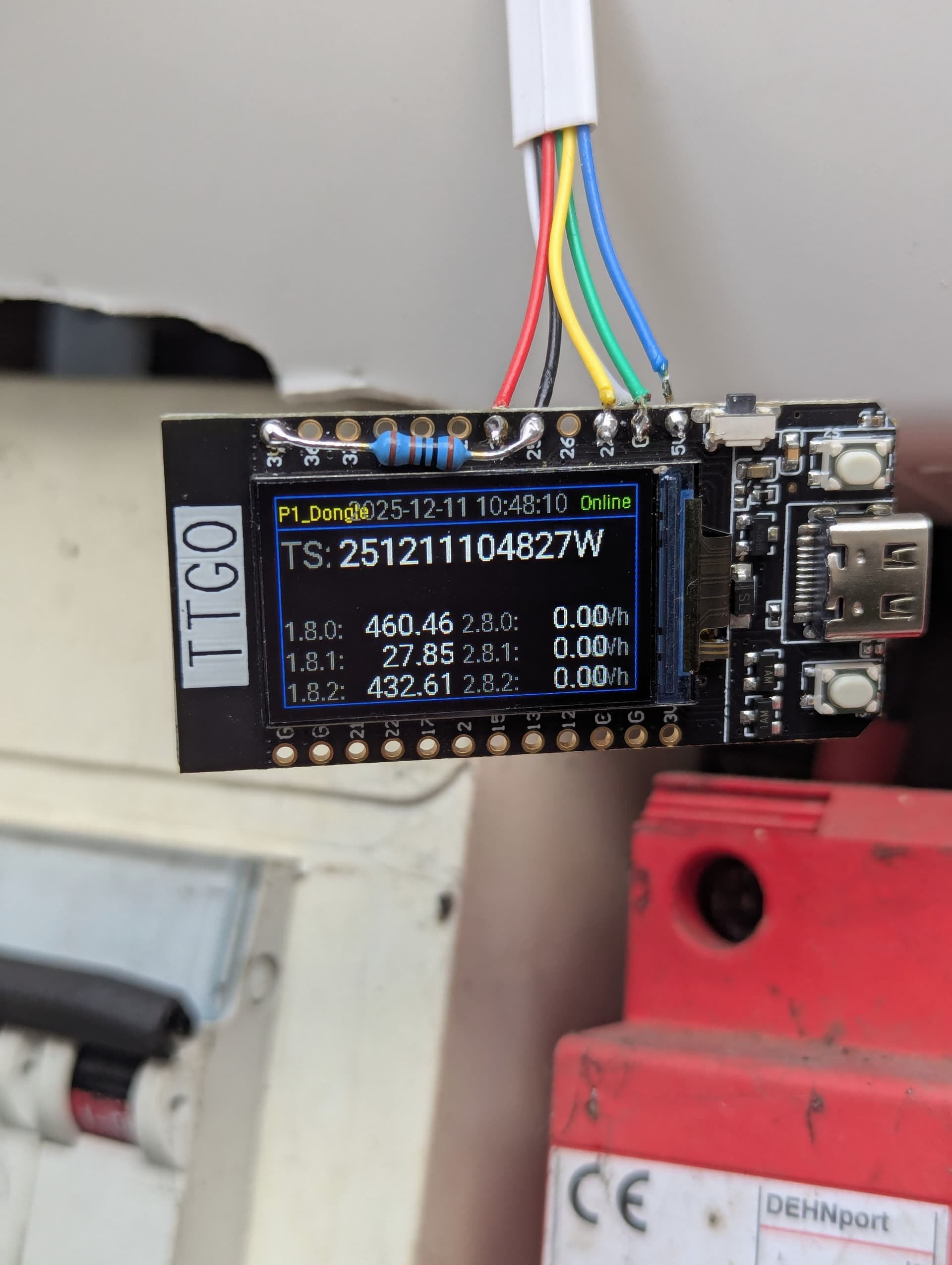

Witajcie, w ostatnim czasie pojawił się dodatek dsmr-custom do esphome napisany przez nikopaulanne.
Zmodyfikowałem go tak, żeby obsługiwał polską wersję/wariację protokołu DSMR gdzie środek jest szyfrowany w liczniku ELGAMA 350 typ G35.
Dostępny na moim githubie na razie w gałęzi BAJO_STOEN. Jest tam też przykładowa konfiguracja esphome.
