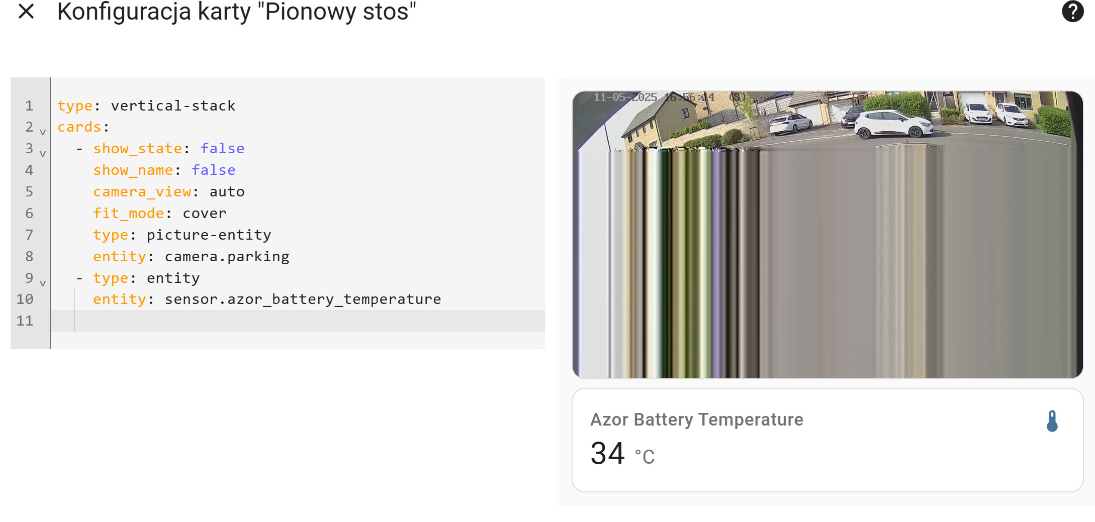

type: vertical-stack
- type: picture-entity
entity: camera.parking # do zmiany
camera_view: live
show_name: false
show_state: false
- type: entity
entity: sensor.temperatura # do zmiany

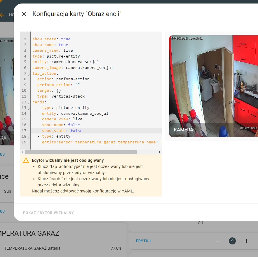

mam nadal problem z wstawieniem temperatury za pomocą kodu, chyba że wklejam go i podmieniam dane nie w tym miejscu co trzeba ??? w załącznku przesyłam foto z podstawionym kodem.
ewentualnie czy muszę zrobić to na nowej karcie w panelu…?

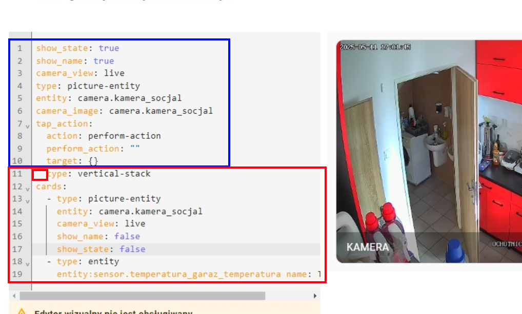

Zasadniczo to coś ze zrzutu ekranu nie ma prawa działać, bo tam w kod jednej (chyba niegdyś działającej) karty jest wklejony kod 2 wykluczających się kart.
ale zasadniczo to mogę odesłać tylko do dokumentacji bo trzeba chociaż próbować zrozumieć jak to działa…
Rozwiązanie z jednego z postów wyżej zostało na siłę wklejone w już istniejącą kartę.
Dodatkowo karta “Obraz encji” (picture-entity) nie służy do pokazywania parametrów innych encji, co możnaby wiedzieć po lekturze jej dokumentacji
Dlatego @krskrab zastosował
w rozwiązaniu pierwszym INNĄ kartę do pokazywania obrazu - która służy do umieszczenia w niej całego “innego bałaganu”
a w rozwiązaniu drugim po prostu pionowy stos zawierający 2 karty jedna nad drugą
