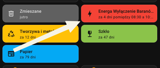

Brak powiadomień z Energii na temat planowanych prac serwisowych popchnął mnie do zrobienia integracji, która sprawdza czy jest coś dla podanej lokalizacji i wczytuje to do HA. Robi sensor i wpis w wybranym kalendarzu. Ja używam wpisu w kalendarzu i custom trash card, żeby wyświetlić to z innymi zdarzeniami.
