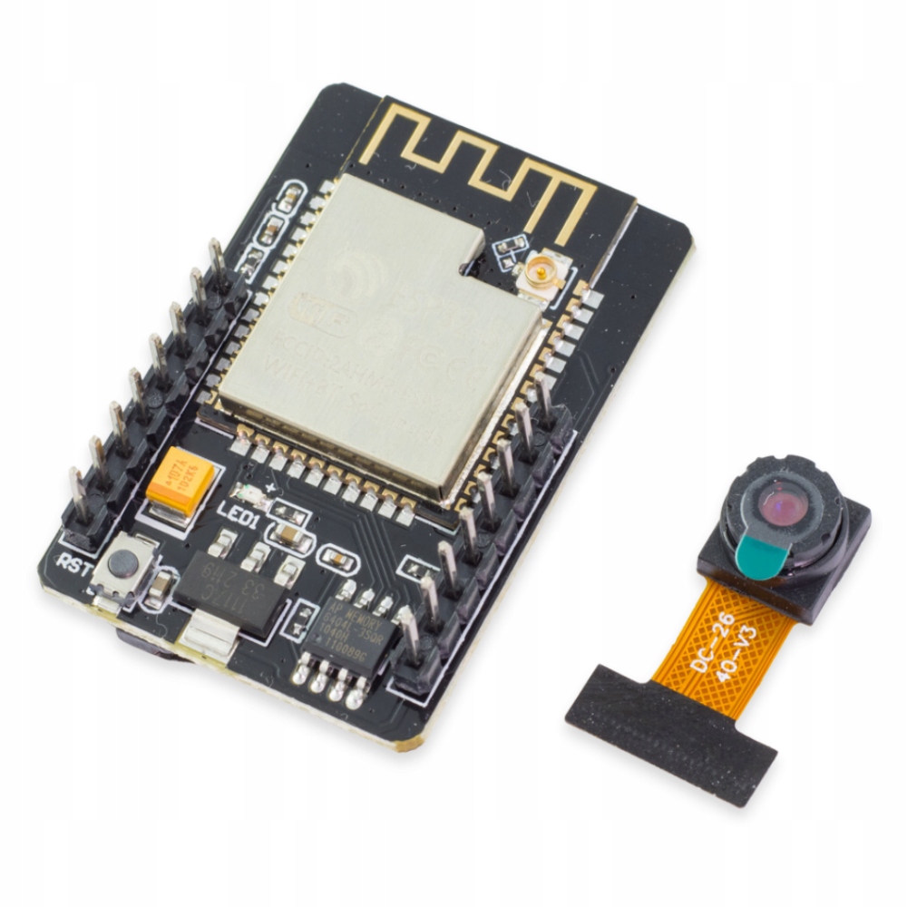

mam następujacy moduł: ESP32-CAM - (ESP32-S i kamera OV2640 o rozdzielczości 2 Mpx)

Podpowie mi ktoś co robię nie tak, że kamerka nie pokazuje obrazu?
