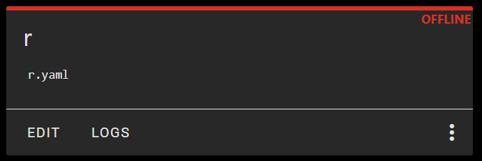

ile masz już kafelków w Builderze?

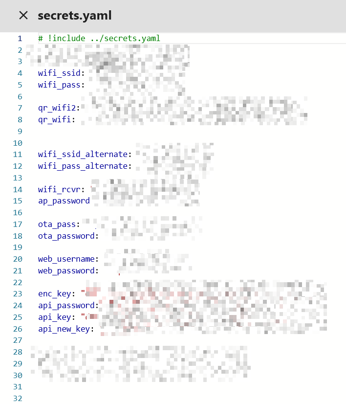

musisz mieć prawidłowo skonfigurowane ssid i klucz do sieci tutaj
warto w ogóle nieco aktywniej używać tego pliku (wtedy nie musisz kombinować jak ukryć rzeczy które zaiksowałeś i czy je w ogóle ukrywać, bo nie wszystko to dane wrażliwe)

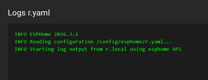

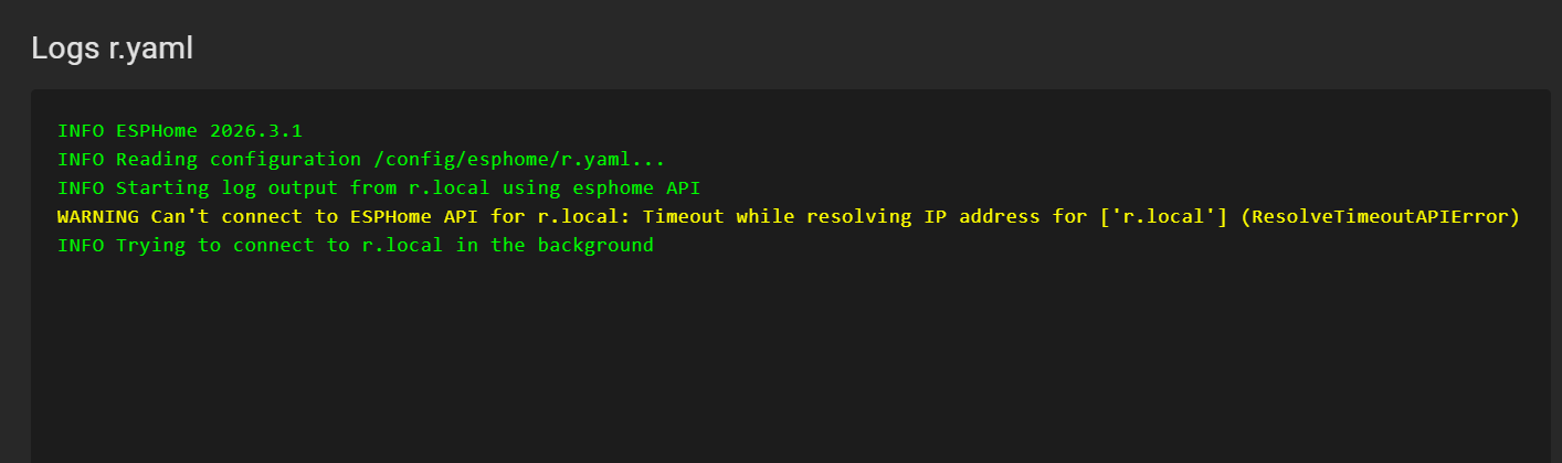

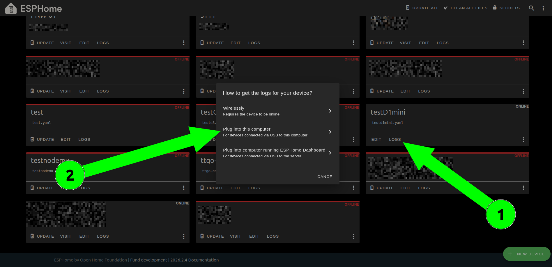

Jak wgrywasz plik binpo kablu USB do tej płytki, to tak samo możesz podejrzeć po tym kablu pełne logi z uruchomienia ESP i w nich będzie informacja co jest problemem, że połączenia brak. Czy ten ESP uzyskuje adres IP i łączy się z siecią, czy może problem jest w połączeniu API z HA, a może jeszcze gdzieś indziej.
Log prosimy wklejać tak jak ten kod yaml wcześniej. Obrazki ładnie wyglądają, ale jak masz już je pod myszką to skopiuj. Nie będziemy przepisywać z obrazków. Możesz też wkleić taki log do jakiegoś agenta AI i ci cierpliwie będzie tłumaczył co trzeba robić po kolei aby rozwiązać problem.
Jak można odczytać masz problem z połączeniem do API HA a nie z siecią (prawdopodobnie, bo ligi są wyrywkowe i nie ma części bezpośrednio po uruchomieniu płytki).

Pomijając wszystko nikt tu nie potrzebuje znać twoich haseł, ale jeśli tam masz gwiazdki albo iksy a nie prawidłowe wartości, to nie będzie działać - dlatego w przykładzie celowo wartości dałem w cudzysłowach, bo niektóre ciągi znaków WYMAGAJĄ otaczających cudzysłowów, ale generalnie te cudzysłowy można stosować zawsze (jeśli nie wiesz czy ciąg znaków jest taki, który zostanie rozpoznany prawidłowo jako string - przykładowe popularne hasło 12345678 MUSI być w cudzysłowach).
Przepraszam, zdaje się, że wprowadziłem w błąd. Urządzenie ma status online w dashboardzie ESPHome jeśli połączy się z siecią LAN. Nie ma znaczenia czy dodane jest do HA. Sprawdź czy aby na pewno jest w sieci. Powinno to być widoczne w logach, ewentualnie na karcie routera w swojej sieci.
właśnie jest tak że nie znajduję tego ESP na liście moich urządzeń na Routerze ale znajduję go na liście WiFi i mogę sie do niego częściowo zalogować, przy próbie logowanie pyta o sieć i hasło
