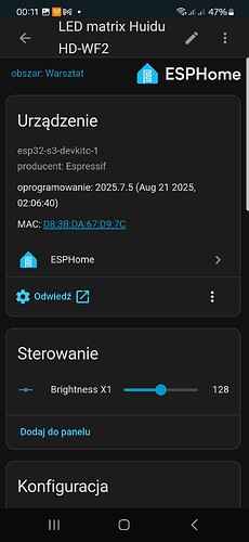

i wywala ze swich mu nie pasi
INFO ESPHome 2025.11.0
INFO Reading configuration /config/esphome/led-matrix1.yaml...
ERROR Unable to load component hub75_matrix_display.switch:
  File "/esphome/esphome/loader.py", line 199, in _lookup_module
    module = importlib.import_module(f"esphome.components.{domain}")
  File "/usr/local/lib/python3.12/importlib/__init__.py", line 90, in import_module
    return _bootstrap._gcd_import(name[level:], package, level)
  File "<frozen importlib._bootstrap>", line 1387, in _gcd_import
  File "<frozen importlib._bootstrap>", line 1360, in _find_and_load
  File "<frozen importlib._bootstrap>", line 1331, in _find_and_load_unlocked
  File "<frozen importlib._bootstrap>", line 935, in _load_unlocked
  File "<frozen importlib._bootstrap_external>", line 999, in exec_module
  File "<frozen importlib._bootstrap>", line 488, in _call_with_frames_removed
  File "/data/external_components/82436398/components/hub75_matrix_display/switch/__init__.py", line 15, in <module>
    CONFIG_SCHEMA = switch.SWITCH_SCHEMA.extend(
AttributeError: module 'esphome.components.switch' has no attribute 'SWITCH_SCHEMA'. Did you mean: '_SWITCH_SCHEMA'?
Failed config
Platform not found: 'switch.hub75_matrix_display'
``` nastepnie wywaliłęm swich .

i po tym wyskakuje .
INFO Reading configuration /config/esphome/led-matrix1.yaml…
INFO Detected timezone ‘Europe/Warsaw’

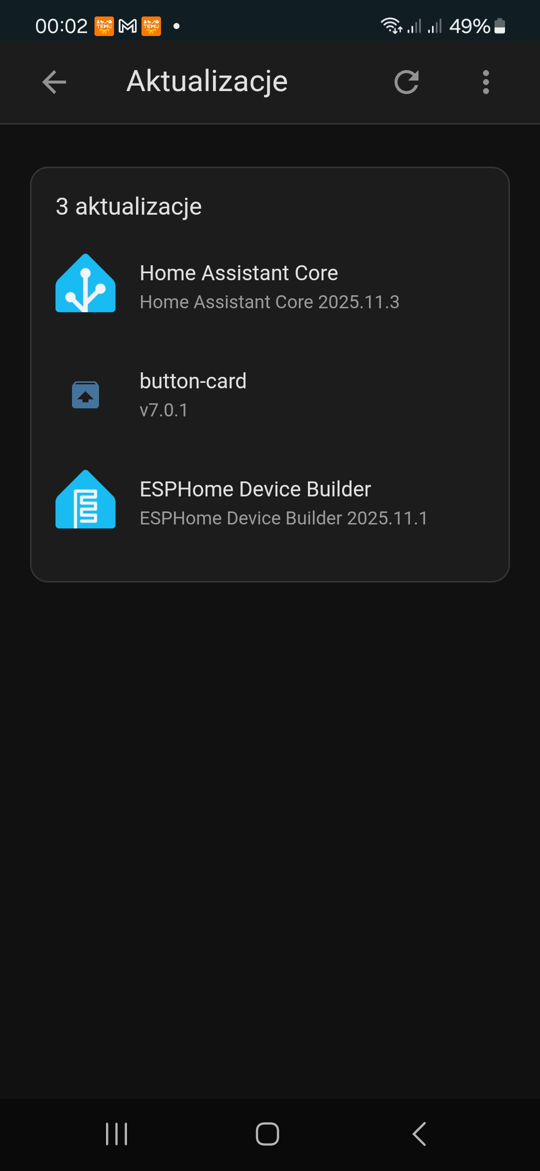

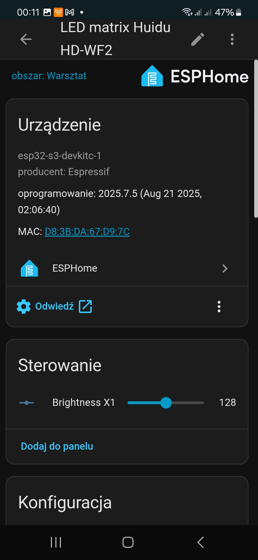

Ile lat nie aktualizowałeś firmware?
I proszę - w przyszłości nie wybieraj na pałę działu, gdzie umieszczasz swój wątek, z HA to naprawdę nie ma wiele wspólnego.
Homa aktualizuje co kawałek lecz gdyby nie ta zmiana to nawet bym nie wiedział . Przepraszam za jak to nazwałeś wrzucenie na pałe ale myślałem ze dotyczy to Homa bo w nim te zmiany niby zaszły . Źle to zinterpretowałem . Sory . Dziwi mnie ze cały wyświetlacz działa poprawnie lecz nie można dokonać żadnej zmiany.
Gdybyś odpowiedział może by była szansa na jakiś trop.
Nie rozumiem o jakiej odpowiedzi jest mowa. Mowisz o aktualizacji?
A wyswietlacz robiony byl okolo roku temu .
Pytam jak często i kiedy ostatnio aktualizowałeś firmware temu wyświetlaczowi…

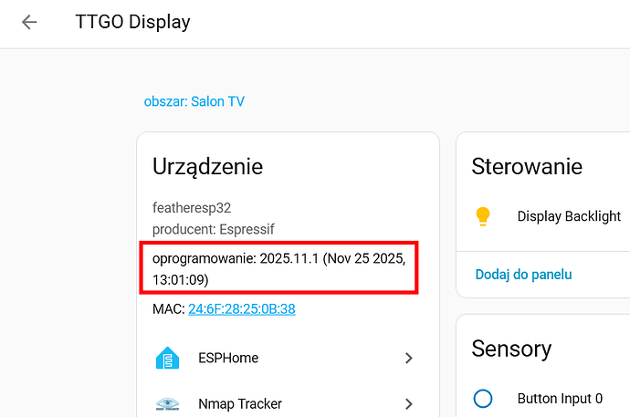

tu masz przykład tego co jest interesujące
Druga kwestia że z tego ścinka screena wynika że siedzisz na jakichś starych wersjach zarówno HA jak i ESPHome, ale ja nie mam szklanej kuli by cokolwiek z tego wnioskować…
To to pewnie przed tobą przejście przez jakieś breaking changes (chyba, że nadal masz ESPHome w tej samej wersji co z dnia ostatniej udanej kompilacji, ale nawet w takim wypadku najpierw sprawdź czy ten komponent niestandardowy dla ESPHome nie podążył za rozwojem, bo wtedy musisz podać jakąś starą wersję jawnie).
Moim zdaniem lepiej iść z rozwojem. I pytać u źródła (czyli u autora, bo szansa na znalezienie kogoś z tym samym komponentem bliska zera).
