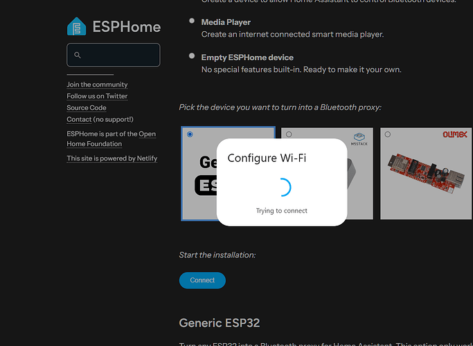

dobra wymiękam, nawet tak prosty kreator daje możliwość rozgałęzienia się operacji na tyle różnych ścieżek (w dodatku raczej wszystkie są poprawne), że to przerasta możliwości mojego wolnego czasu
dalej należy zrobić Adopcję do Dashboardu (IDE) ESPHome oraz integrację w HA
właśnie stanąłem na tym, że można użyć kreator my-HA lub go olać
Potem przy Adopcji zmienić nazwę hosta ESP lub nie itd. itd.
jedne drogi kończą się rekompilacją (bo muszą - te rzeczy są na stałe zaszyte w firmware) inne nie…
faktycznie można coś spaprać jeśli się nie czuje tego co się dzieje pod pokładem
Więc może zmieńmy kierunek - jeśli pokażesz YAMLa, który wygenerował się przy okazji tworzenia pustego firmware (a właściwie przy Adopcji sprzętu do IDE), to spróbuję w prostych słowach wytłumaczyć czemu się nie da przejść z tego firmware na EBP
edit - opisałem wszystko co ważne poniżej, wystarczy, że to zrozumiesz (nie potrzebuję już “pustego” YAMLa, bo sobie go wygrzebałem na repo)
ESPHome to żywy projekt i wiele się w nim zmienia (i może się coś zmieniło od czasu gdy widziałem takiego YAMLa z pustym projektem po Adopcji, ale jak właśnie sprawdziłem, obecnie w czasach ESPHome 2024.5.5 jest jak było), ale standardowo stosuje się frameworka Arduino (to zaszłość historyczna - w nim działały wszystkie możliwe integracje, gdy w ESP-IDF nie), jednak akurat projekty związane z Bluetooth wymagają ESP-IDF (ze względu na konieczną wyższą wydajność, a IDF jest pod pewnymi względami lepiej zoptymalizowany), te frameworki są niezgodne, więc nie ma między nimi przejścia przez flashowanie OTA, konieczny jest kabelek.
Z takich bardziej hardkorowych różnic - w IDF długi czas nie działał webserwer (obecnie działa), ale NIE JEST ZALECANY do równoczesnego użytku z EBP.
Dla porównania zdalny YAML na podstawie którego tworzony jest “pusty” firmware - widać frameworka Arduino
Tu masz YAML jaki mi się wygenerował przy adopcji EBP
