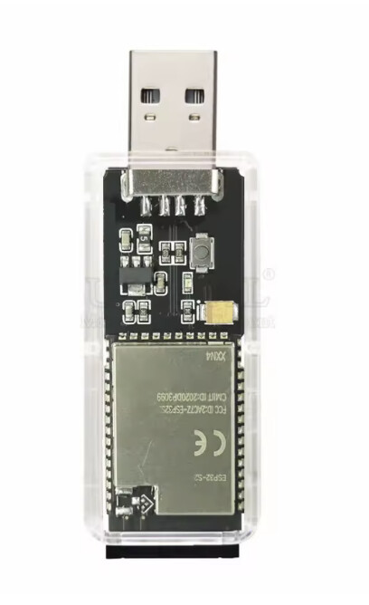

Może kogoś zainteresuje, to na co przypadkowo trafiłem. Zdarza się, że trzeba dobrać coś do darmowej przesyłki i właśnie przy takiej okazji związanej z zakupami na Alliexpres kupiłem coś takiego Płytka rozwojowa ESP32 S2 do PS4 9.0
Z mojego puntu widzenia to po prostu ESP32-S2 na wtyczce USB-A, w przeziernej obudowie. Da się to zaprogramować za pomocą ESP WEB TOOL . Ja go użyje i spróbuje wymienić moje amatorskie dongle WIFI do klimatyzacji na coś takiego w ładnej obudowie.

Link nic nie zmienia, wersje z obudową czy nie trzeba wybrać. Urządzenie jest firmy mauselab-tech i jest na Github. Klima Haier, jaką mam ma gniazdo USB-A do interface WIFI. Zrobiłem kilka lat temu ESP + konwerter poziomów 3.3 >> 5V i wtyczka USB-A. Taki lekki “druciak” czy jak ktoś woli “pająk” , a teraz będzie profesjonalnie. No i za pomocą https://web.esphome.io nie udało się zaprogramować, nie mam pojęcia dlaczego.
Update informacji, generalnie to co innego niż myślałem. Pewnie się przyda, ale nie do moich wcześniejszych planów. Ta płytka nie ma wyciągniętego na USB UART, tylko natywne USB ESP32‑S2, dzięki wbudowanemu blokowi USB‑OTG. NIe da się to tego podłączyć (?) urządzenia, które miałaby się komunikować po UART. Jak coś wymyślę, to napiszę.
