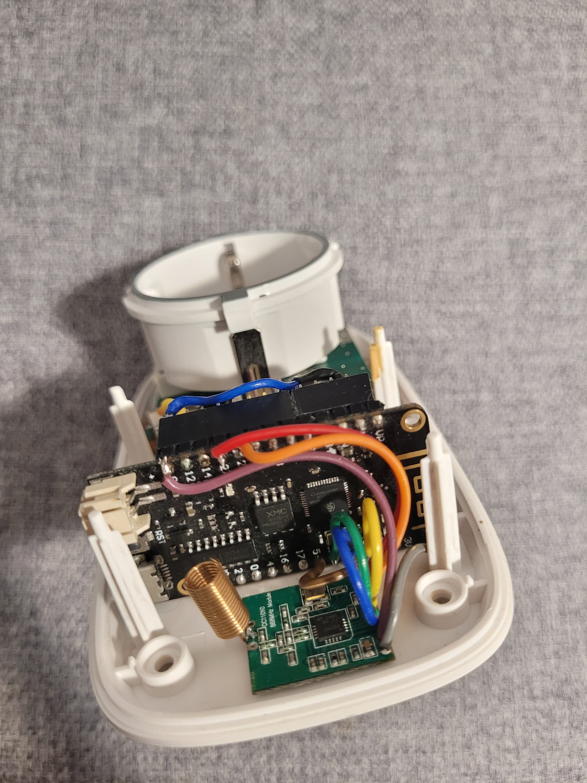

ESP32 Wroom i CC1101 piny?
Teraz widzę to mogę powiedzieć, że u mnie działa na V4 stabilnie od połowy stycznia. Para ESP32 i najtańsza zielona płytka CC1101.

# Piny dla CC1101
wmbus:
  mosi_pin: GPIO23   # MOSI
  clk_pin: GPIO18    # SCLK
  miso_pin: GPIO19   # MISO
  gdo2_pin: GPIO26   # GDO2
  gdo0_pin: GPIO27   # GDO0
  cs_pin: GPIO5      # CSN
  frequency: 868.950
  sync_mode: false
  log_all: false
  all_drivers: False

Obstawiam u ciebie brak pamięci. Zacznij od odchudzenia z zasobożernego komponentu web_server.
