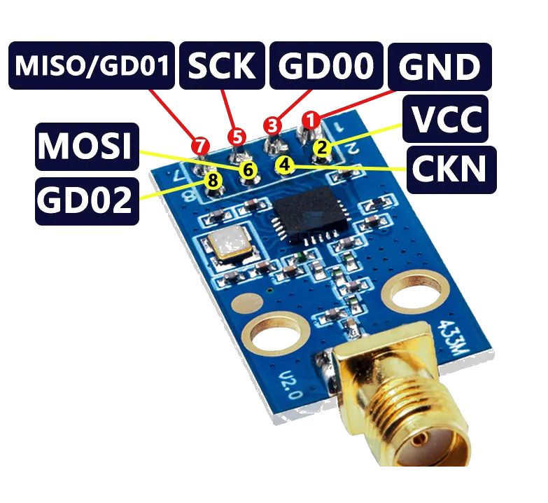

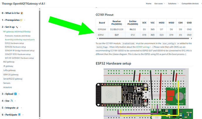

Gdyby ktoś szukał informacji jak prawidłowo podłączyć piny CC1101 do płytki ESP32 (dla softu Openmqttgateway):
(CC1101) GND → (ESP32) GND
(CC1101) VCC → (ESP32) 3.3v
(CC1101) SCK → (ESP32) GPIO18
(CC1101) CKN → (ESP32) GPIO5
(CC1101) MISO → (ESP32) GPIO19
(CC1101) MOSI → (ESP32) GPIO23
(CC1101) GDO0 → (ESP32) GPIO12
(CC1101) GDO2 → (ESP32) GPIO27
Gdyby ktoś szukał, to powinien otworzyć dokumentację OMG:

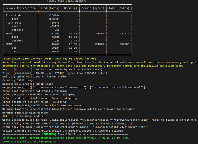

Obstawiam u ciebie brak pamięci. Zacznij od odchudzenia z zasobożernego komponentu web_server.
prawdopodobnie dlatego, że nie używasz GPIO12 :wink:
@OlekD odłącz na chwilę ten GPIO12 - jeśli nie będzie się restartował to przepnij na inny.
Próbowałem na różnych konfiguracjach pinów i bez podłączonego fizycznie cc1101.
Bez zmian.
Poniżej podsumowanie kompilacji.
Możecie wrzucić wasze dane.

Intryguje mnie tylko taki zapis po kompilacji.
Przy czystym
RAM:   [=         ]  11.1% (used 36248 bytes from 327680 bytes)
Flash: [=====     ]  48.8% (used 895091 bytes from 1835008 bytes)
i z wmbus
RAM:   [=         ]  14.2% (used 46608 bytes from 327680 bytes)
Flash: [==========]  95.9% (used 1759067 bytes from 1835008 bytes)
co wmbus wsadza tam do tego Flash-a
Dlatego prośba o info jak u was to wygląda.

Tak, wmbus się kompiluje do ESP , urok kombajnu
U mnie tak wygląda ta kompilacja już z dwoma sensorami pod Izary (mój YAML powyżej):
Pamięci jest na styk w ESP32 Wroom dlatego wspomniałem o wywaleniu web_server.
Możesz spróbować kompilacji w chmurze na świeżym środowisku w dowolnej wersji ESPHome.
