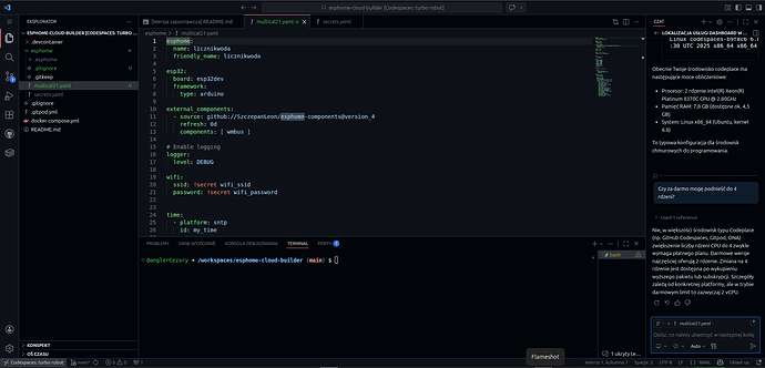

Przedstawiam swój pomysł na kompilowanie firmware pod ESPHome z wykorzystaniem chmurowej platformy cloud development.
Dla wszystkich, którzy mają słabszy sprzęt i kompilacja ciągnie się długo
Dla wszystkich, którzy chcą na szybko sprawdzić swój kod na innej wersji wydania ESPHome
Dla każdego kto chce się czegoś nauczyć (wbudowany Agent AI w narzędzia deweloperskie platformy)
Nie musisz:
Instalować ESPHome na swoim komputerze
Posiadać instancji Home Assistant
Instalować Pythona, Docker, czy innych narzędzi
Martwić się o system operacyjny (działa na Windows, Mac, Linux, ChromeOS)
Mieć mocnego komputera (kompilacja odbywa się w chmurze)
Wystarczy:
Przeglądarka internetowa
Darmowe konto na GitHub lub ONA
Połączenie z Internetem
To jak mieć tymczasowy komputer do wynajęcia za darmo, który znika po zakończeniu pracy.
Jak to działa
ESPHome uruchamiany jest wewnątrz oficjalnego kontenera Docker
Obraz kontenera jest przypięty do konkretnej wersji ESPHome

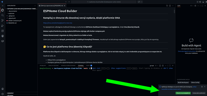

W Codespaces/ONA automatycznie uruchamia się kontener z przypisanym portem 6052
ESPHome Dashboard jest dostępny w przeglądarce internetowej
Firmware kompilowany jest w całości w chmurze
Nie jest wymagana żadna lokalna instalacja ESPHome, wystarczy dostęp do Internetu.

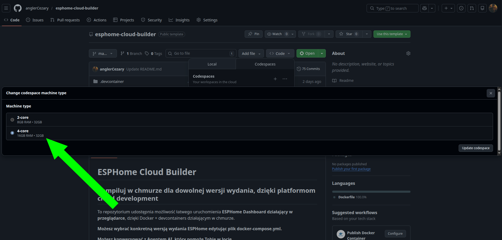

Porównywalne rozwiązanie nazywa się GitHub Codespaces
Może jeszcze nawet prostszy w użyciu, również z Agentem AI.
Czas obliczeniowy zależy od typu maszyny (2, 4, 8, 16 lub 32 rdzenie) - na przykład użycie maszyny 2-rdzeniowej przez godzinę to 1 godzina z limitu, ale maszyna 4-rdzeniowa zużyje 2 godziny z limitu

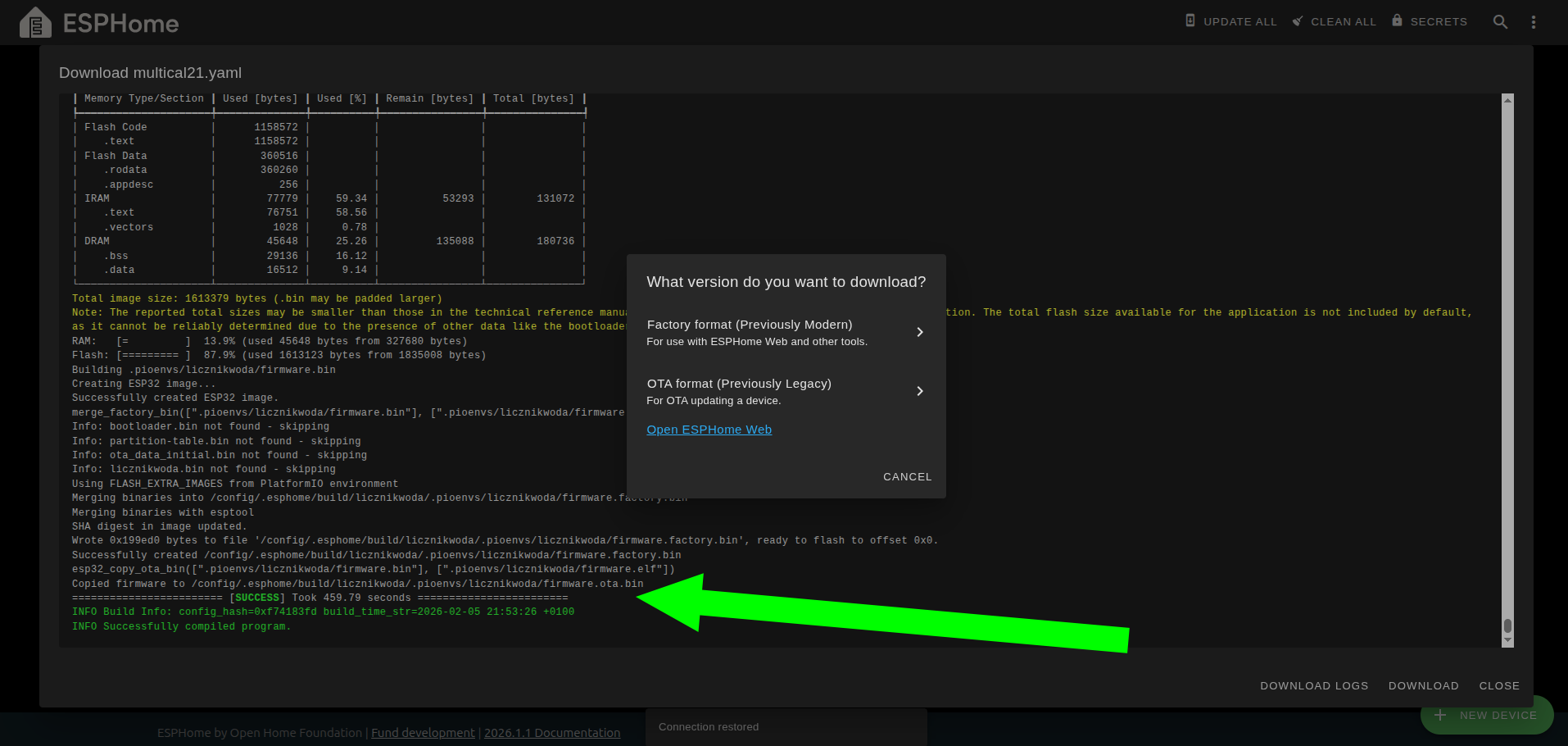

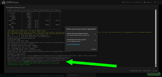

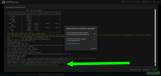

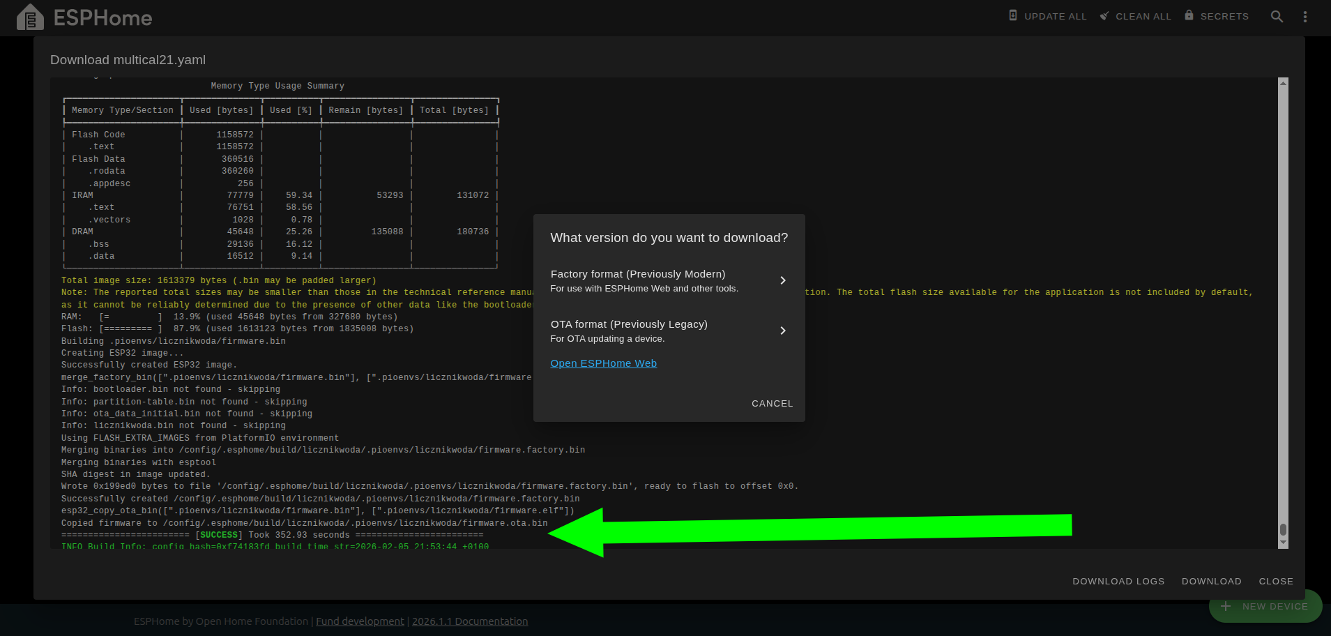

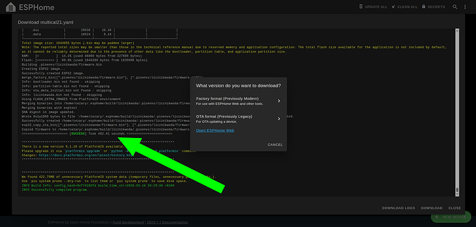

Jak już mamy w miesiącu darmowe 60 godzin dla maszyny z 4 rdzeniami, 16GB RAM i 32GB przestrzeni dyskowej to porównajmy czasy kompilacji na obu platformach, czyli ten darmowy komputer.
On nie jest dziwnie długi, to surowa instalacja z czystego Build Files, celowo startuję z tego samego poziomu aby te porównanie miało sens. I w tym momencie ma znaczenie połączenie z Internetem. Potem już biblioteki są cache’owane i kolejna kompilacja, względem zmian w YAML czyli zależności, ma różne czasy wykonania.
Nie czuję dalszej potrzeby testowania tego, nie ma żadnego problemu z kompilacją w chmurze w porównaniu ze średniej klasy sprzętem PC. Maliny nie mam, a tak naprawdę chodziło głównie o użytkowników RPi z małą ilością RAM, bo to jest główna przyczyna bardzo długiej czy nawet nieudanej kompilacji. Jak potrzebujesz więcej porównać, to zrobienie tego jest bardzo proste.
