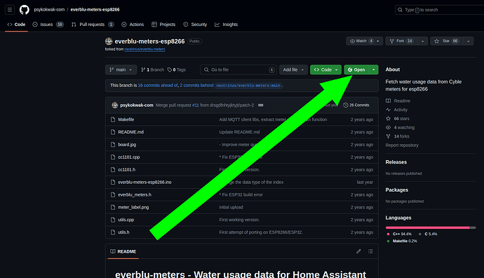

Witam jakiego programu używaliście do skompilowania
Tutaj jest pełny opis ale nie mam pojęcia jak sprawdzić freqwency key. Używam programu Arduino na Windows a próbuję zrobić według tej instrukcji
Możesz użyć chmurowego środowiska Gitpod, wystarcza przeglądarka z dostępem do internetu i konto na Github.
Dziękuję będę dalej kombinowal uczył się
Coś o liczniku anyquest
Użyj Gitpod, masz wówczas zawsze aktualne biblioteki i platformę tę samą co Ardiuno.
teraz moge edytować pliki wszystko działa a w którym miejscu wystepuje kompilacja?>
Może się przydać
Jak dostanę części spróbuję zrobić bo esphome z poziomu HA to jest bajka
Plik został skompilowany na ARDUINO IDE (chociaż próbowałem na Visual Studio ale bez rezultatu )i uruchomiony na ESP 32 Devkit 1 bez anteny Wszystko się uruchomiło ,złapał sygnał ale brak go w HA czy kto wie czy mam coś tutaj zmienić
