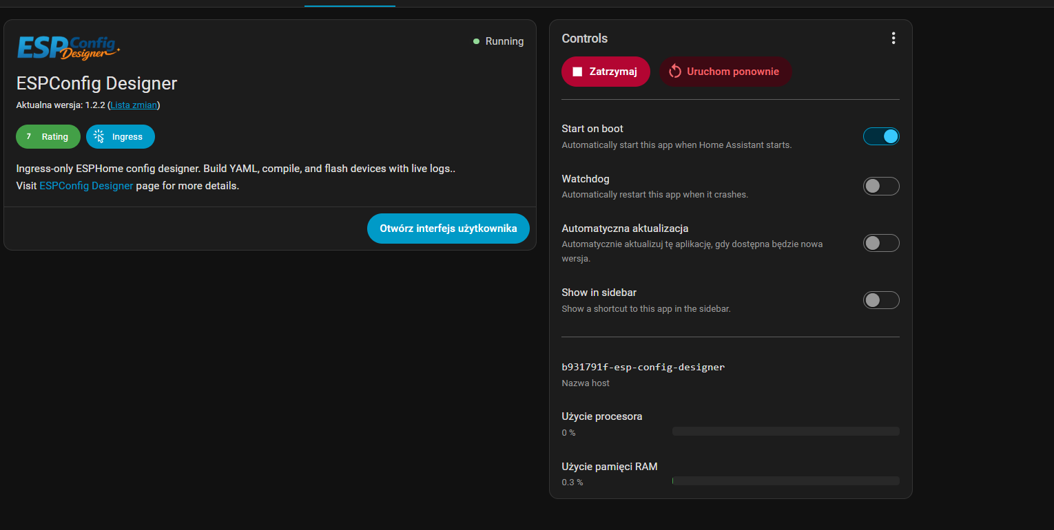

ESPConfig Designer to dodatek do Home Assistant służący do tworzenia, organizowania, sprawdzania poprawności, kompilowania i wdrażania konfiguracji ESPHome za pośrednictwem edytora wizualnego opartego na schemacie.
ESPConfig Designer zapewnia:
⚬ Panel do przeglądania projektów w folderach wirtualnych.
⚬ Kreator do edycji konfiguracji urządzenia za pomocą schematów JSON
⚬ Podgląd YAML na żywo wygenerowany ze stanu formularza wykonawczego
⚬ Menedżer zasobów dla obrazów, czcionek i dźwięku
⚬ Zintegrowana walidacja / czyszczenie / kompilacja / OTA / dzienniki przepływów pracy
⚬ Edycja sekretów i śledzenie stanu urządzenia

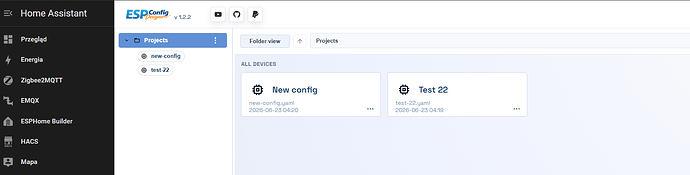

Projekt fajny - zainstalowałem sobie. Znalazłem też kilka bugów. Np nie wszystkie !secret działają np przy ota: . Nie działają wyklikane ustawienia np przy web_server:. Ale jednego esp już na tym zbudowałem. Fajnie tak poklikać a nie wszystko z palca.
Dzięki za komentarz/opinie
Jeśli znajdziesz jakikolwiek BUG to możesz go zgłosić na Github. tam najłatwiej będzie mi śledzić i naprawiać.
O tym “!secret“ to wiedziałem ale o web_server nie miałem pojęcia, że coś niedziała. Powiesz mi dokładnie które ustawienia próbowałeś i niedziałają?
Dzięki za komentarz! Już ktoś zgłosił to na Github.
Właśnie robię spory update: import plików yaml z ESPHome Builder, więc przy okazji nowej wersji poprawie również ten BUG.
