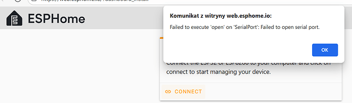

Niby wszystko się zainstalowało podczas tworzenia wsadu w ESPHome instalacja przebiegła poprawnie więc przyszedł czas na transfer softu na płytkę i tu jest problem jak robię instal i połącz, to wyskakuje komunikat

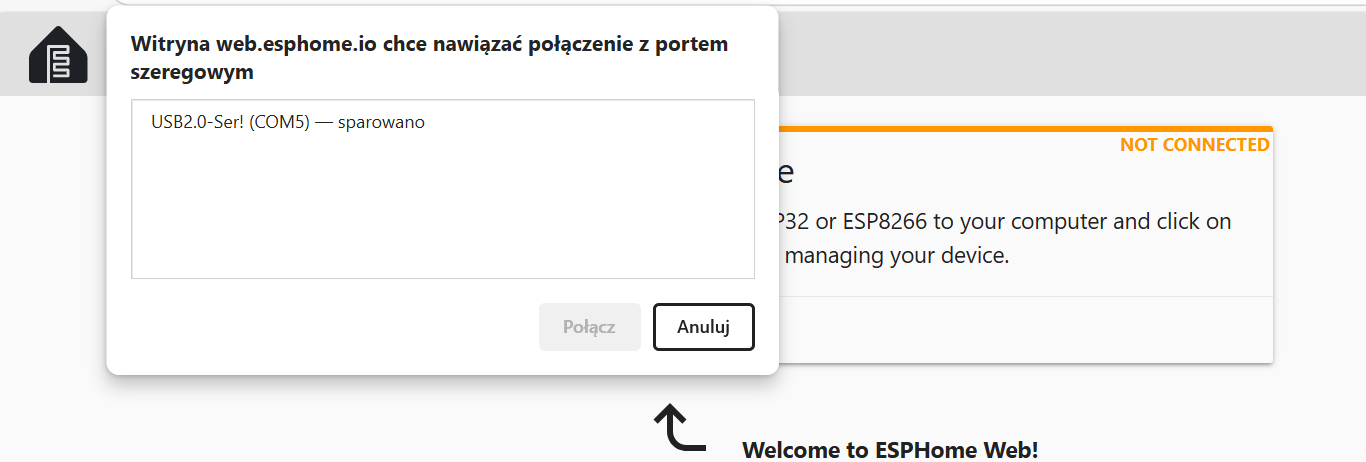

niby port wykryło i sparowało
a połączenia nie uzyskuje
co może być powodem ?
nie sądzę żeby był problem z połączeniem się z tym portem lub z kablem bo normalnie fleshuje ESPflesherem dokładnie tą drogą w ten sposób i działa.
