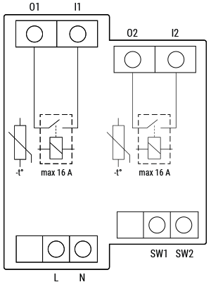

Z gotowych urządzeń pod LAN są Shelly w wersji Pro.
Przykład, to
Co do możliwości podłączenia magistrali 1Wire pod wyprowadzone na obudowę GPIO musisz się upewnić samemu. Przede wszystkim sprawdzić czy nie występuje niebezpieczne napięcie.
